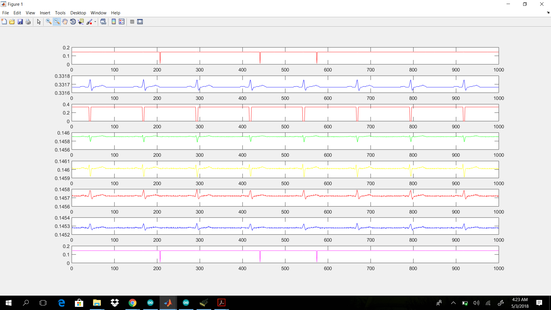

    当我连接来自 ECG 模拟器的输入时、这里是我的8通道输出。现在请告诉我这些输出是否正常
    您好、Ahmed、
    我肯定会看到大多数渠道都有改进。 您改变了什么?
    如果不知道信号发生器设置、ADS1198寄存器设置等、我无法告诉您信号是否正常 但是、在我看来、您的信号发生器输入工作正常、唯一的问题是您在通道1、3和8上看到的瞬变。 我们可以在 我们的另一个线程中继续查看它
