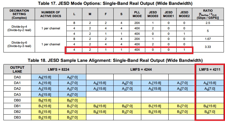

客户正在考虑开发 ADC32RF80
ADC32RF80的 JESD204B 计算如下。
请查看我们的设置。
如果我们的设置错误、请建议正确的设置。
我们能否查看数据表的表17、18中的设置?
ADC32RF80
输入:实数
FS:2764.8Mhz
JESD204B 输入采样率:460.8Mhz
带宽:200MHz
抽取率:6.
K=32
LMFS:4211
Sysref:14.4Mhz
通道速率:4608Mbps
谢谢你
