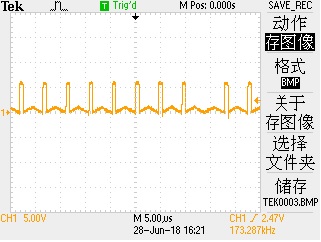

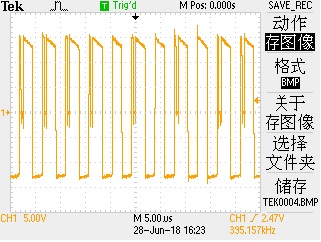

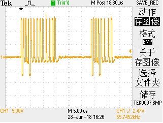

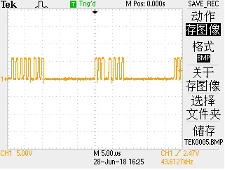

DAC98775生产测试 Vout 和 IOUT 输出、但1通道(引脚37)输出电流测试电流输出为50mA 电流、软件设置寄存器无法控制、存在比较测试波形 LP_A 和 LN_A 波形。 方波振幅太大。
2通道:寄存器设置钳位电压5.5V 和-6.5V,测试电压 IN_P=5.5V,IN_N=-6.5V
LP:
LN:
1通道:寄存器设置钳位电压5.5V 和-6.5V,测试电压 IN_P=5.5V,IN_N=-11.7V
LP:
LN:
