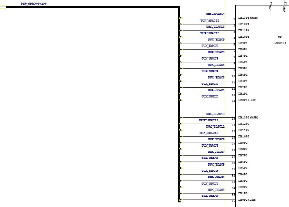

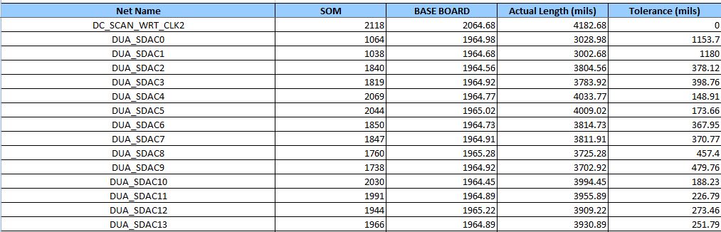

我们在其中一个载板中使用 DAC2904、并为两个通道连接相同的总线、如所附图像所示。 随函附上长度匹配详细信息。 在 SOM 中,我们使用的是信号之间的长度差超过1.5英寸。 我的问题是、DAC2904信号之间的最大容差是多少? 可接受1.5英寸的长度差?
    FR4材料50欧姆传输线的典型经验法则是每1英寸布线的延迟约为100ps 至200ps。 使用1.5英寸的走线时、延迟差约为最坏情况下的300ps。

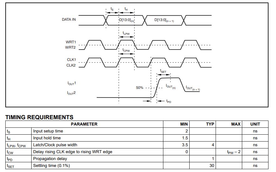

    下面列出了 DAC2904的建立/保持时间要求。 设置/保持时间包括所有输入线路的总延迟(超集)。 我认为、只要您的时钟中心对齐以将数据相对于时钟锁存90度、那么您就应该能够相当轻松地满足设置/保持时间要求。
