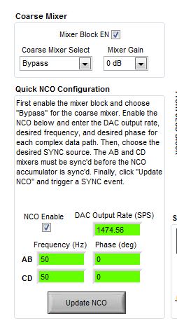

我使用的是 DAC37J84评估板。  是否可以使用 NCO 和不使用 FPGA 接口生成测试模拟信号?
如果是、请告诉我如何操作!

    是的、您可以。 使用 DAC 恒定输入特性(直流信号)并启用 NCO/复数混频器特性。 借助直流信号和混频器、您可以从 DAC 中生成音调。

    我执行了您建议的相同配置、但我无法获得 DAC 输出。
    供参考、请参阅随附的文件、其中我解释了我所做的详细步骤。

    对于常量值、您能否键入一些直流代码、例如0x3FFF。 现在、全为零是您看不到任何输出的原因。 0x3FFF 是二进制补码透视图的满量程。
    -Kang
