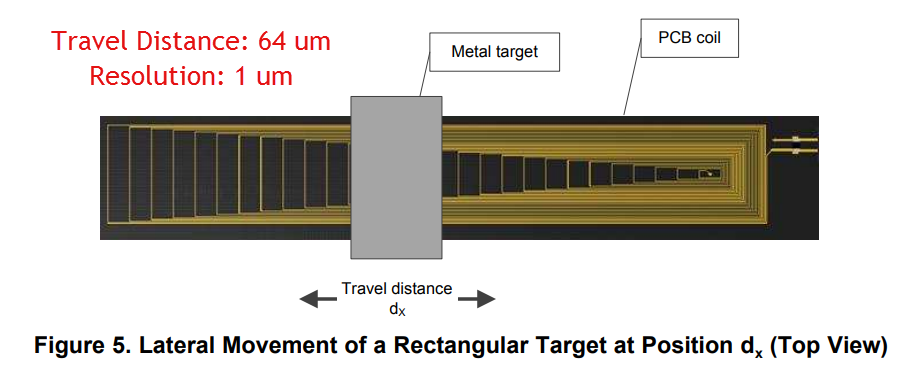

    但在此应用中、我们需要测量钢体因其中心施加载荷而产生的偏转。    LDC 工具 Excel 计算器中有一张金属偏转、我可以在其中看到偏转图。
    很抱歉、但我无法直观显示它们在该表中的矩形按钮或圆形按钮中放置电感式传感器的位置。
    我们的应用要求不允许轴向力矩、我们需要进行横向位移、最可能如随附文档中所示。
    这种安排是否可行?
    Rajesh M
    您好、Rajesh、
    在 Metal_Deflection 表中、传感器线圈直接放置在矩形和圆形按钮的下方。 负载条件图显示了系统的横截面、其中顶部水平线是金属、底部水平线是传感器线圈。
    我不认为这种类型的传感器适用于您预期的行驶距离。 这种类型的传感器线圈更适合较大的行驶距离。 对于轴向距离感应、最小为64微米的行程距离最容易实现、因为线圈对轴向目标移动最敏感。

    正如您所说的、这可以通过轴向距离感应实现、您是否指向所附文件中显示的配置线圈传感器?
    或者、
    如果您正在讨论其他选项 、请向我推荐任何文档或链接。 我将开始朝着这个方向努力。
    Rajesh M
    您好、Rajesh、
    LDC 传感器设计中的图4 (我原始回复中的链接)是最佳的轴向感应图。 只要目标和传感器保持在平行平面中并且目标离传感器越来越近、就可以以任何方式对目标和传感器系统进行定向。
