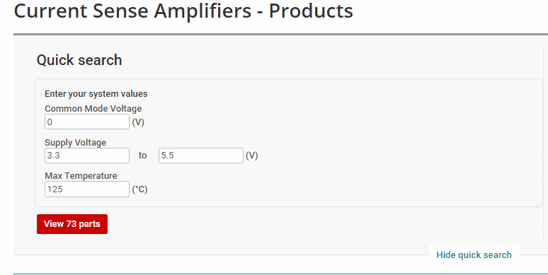

在相关的注释中、我将电流感应放大器放在以下位置:
http://www.ti dot com/empler-circuit/current sense/products.html#p726max=0;80&p0min=1.7;3.3&p0max=5.5;80&p1192=NaN;NaN
并输入以下参数:
搜索结果显示了一组"高侧"电流感应放大器。 是否有方法仅指定"低侧"电流感应放大器? 我认为 VCM=0V 只会选择"低侧"解决方案。
我将订购一些 OPA333芯片。 这些放大信号是否可以从-50mV 到+50mV?
谢谢!!
Zac
    Zac、
    我只知道电流感应放大器搜索的一点、但我认为快速搜索条目"共模电压"是查找最大值、因此它可能不是您要查找的条目。 如果您需要有关搜索参数的更多帮助、我会在电流感应论坛中发帖:
    e2e.ti.com/.../
    至于 OPA333、我确信它可以放大小信号、但您仍需要在某些电阻器中包含增益。 但是、使用精密电阻器时、增益、失调电压和 CMRR 仍会出现一些精度问题。 最后、我认为使用 INA190仍然是更好的选择、在 INA190中、电阻器经过修整、可为您提供应用所需的精度。
    您仍然可以使用 OPA333进行尝试、但我认为 INA190会更好。 同样、如果您对 INA190有疑问、可以通过上面的链接将其发布到传感论坛。

    我点了一些 OPA333和一些 INA210 (在我下单前因为没有找到 INA190而踢脚)! 190似乎在这一应用的各个方面都是出类拔萃的。
    我还找到了令人印象深刻的 INA233。 这对我来说几乎是神圣的圣灵! 电池电流分流放大器和高达35V 的电池感应电压、具有 I2C 接口! 哇!
    但我发现了小尺寸的"INA233误差分析"计算器、因此我为 Deltec 分流器输入了0.0001欧姆(0.1m Ω)、1A 至100A 的电流范围、3.3V 电源、0Vcm 和85C 工作温度、它显示了在1A 时误差高达20%以上! 除了添加 OPA333或类似放大器之外、是否还有其他方法可以解决该问题? 这主要用于直流测量、当灯、烤面包机、冰箱压缩机等打开或关闭时、电流会升高或降低。
    Zac、
    抱歉、对于 INA233问题、您应将其发布在传感论坛中。 我将能够帮助解决精密数据转换器的问题、但我对这些 INA 产品不太熟悉。
    最后、我认为您在计算器中看到的误差并不是很糟糕。 再说一次、我不太了解 INA233、但我认为1A 的20%误差来自某种偏移电压。 如果您考虑它、这20%的误差指的是前端的输入为20uV 误差 我确信其中一半是 INA233的失调电压误差、但我不确定在计算器中添加了哪些其他误差源。 添加更多电路不会将您的输入失调电压降至20uV 以下、我认为误差很大、因为您要将较小的绝对误差与较小的输入电压测量进行比较。
    同样、我将在电流感应论坛上发帖。 他们将能够帮助解决 INA233 (或 INA190)的问题。 我可能误解了您在计算器中看到的错误、那里的应用工程师将能够引导您进行正确的分析。 如果您有其他有关 ADS1115的问题、我将为您提供帮助。
    祝您的系统顺利!
