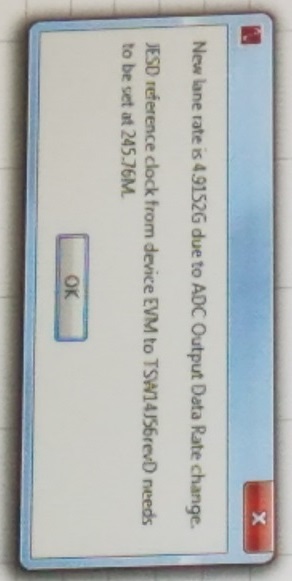

我最近购买了板 ADS54J60EVM 和 TSW14J56EVM。 我按照 SLAU629A 用户指南配置我的捕获。 我安装了所有软件、没有任何问题。 我有两个独立的5V、3A 电源为电路板供电。 我在步骤2.3.2 HSDC PRO GUI 配置中遇到两个错误。 在此步骤中、我从下拉菜单中选择 ADC。 我选择 ADS54J60_LMF_8224。 固件更新后、需要30秒、电流会增加、 ADC 输出数据速率中输入983.04M 时、会遇到第一个错误。
然后重置电路板并尝试捕获。 它返回此错误。
在我检查 TSW 板时。 D3导通、D8导通。 所有其它指示灯均熄灭。 在 ASD 板上、D2 PLL 锁定开启。 所有跳线均采用默认设置。 我断开了所有连接、并尝试重复这些过程。 我仍然收到相同的错误消息。
感谢您的任何帮助。 感谢你能抽出时间。

    在 ADS54J60EVM 上、您是否首先加载了 LMK 配置文件、按电路板复位、然后使用 ADC EVM GUI 加载 ADC 配置文件? 如果是、您加载了哪两个文件?

     我打开了 ADS54Jxx EVM GUI。 我选择的第一个文件是 LMK_Config_Onboard _983p04_MSPS.cfg。 加载后、pll2锁定指示灯(D2)亮起。 然后、我按下 SW1 (ADC 复位)。 我加载的下一个配置是 ADS54J60_LMF_8224.CGF。 在我加载该文件后、我打开 HSDC Pro GUI 配置。 然后、我按照这些步骤操作。 在"ADC"选项卡中、我加载 ADS54J60_LMF_8224。 加载固件需要10秒。 当我在 ADC 输出数据速率字段中输入983.04M 时、会显示错误

    您卸载了哪个软件? 您应该为 ADC EVM 运行1.8版和4.9版 HSDC Pro。 如果 PLL2关闭、则 ADC EVM 上的 LMK 寄存器设置会损坏。 这两个板的修订版本是什么? 请发送一个屏幕截图、展示 HSDC Pro 的整个 GUI 在这种情况再次崩溃时的情况。 您是否使用了两个独立的电源?

    您可以将此帖子保持打开状态。 您似乎正在正确执行所有操作。 如果您在按下"Capture"后未在 TSW14J56上看到 D4闪烁、则在大多数情况下、这意味着 ADC 不会向 TSW 板发送参考时钟。 您是否仍然必须探测 ADS54J60EVM 上 U4附近的 C80和 C79以验证两个引脚上是否都存在时钟? 该频率应为245.76MHz。

     按下 CAPTURE 后、我看到 D4闪烁。 我现在捕获的数据没有任何问题。 问题已经解决了、但我不知道为什么。 我会将其集成到我的系统中、如果遇到问题、我会再次发布。感谢 Jim 的所有帮助。
