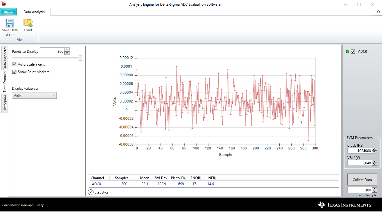

我购买了 ADS122U04评估模式。 在我的 PC 上安装了 Delta-Sigma ADC 评估软件。
如附图所示设置寄存器值。
AINP 和 AINN 短接至(AVDD + AVSS)/ 2;增益8;600SPS;正常模式;内部2.048基准

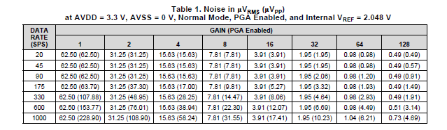

我得到的噪声值(uVpp)= 699*0.122 = 85.278uV
但在数据表中、该值为22.30uV
为什么会发生这种情况?
    您好、Ivan、
    欢迎来到 E2E 论坛! 我认为问题的一部分在您的计算中。 LSB 值与满量程范围相关。 第页的公式8显示:
    LSB =+/- Vref/增益/(2^24 - 1)=+/- 2.048/8/(16777215)= 31nV
    31nV * 699代码 P2P 等于21.3uV、这与数据表值非常接近。 这也由 ENOB 和 NFB 值进行验证、这些值也与表2中的值相匹配。
