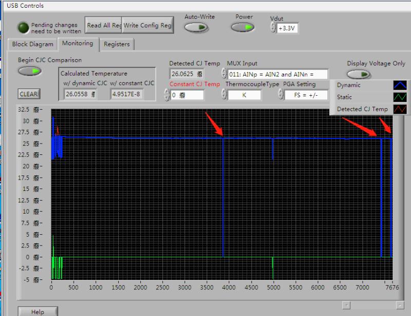

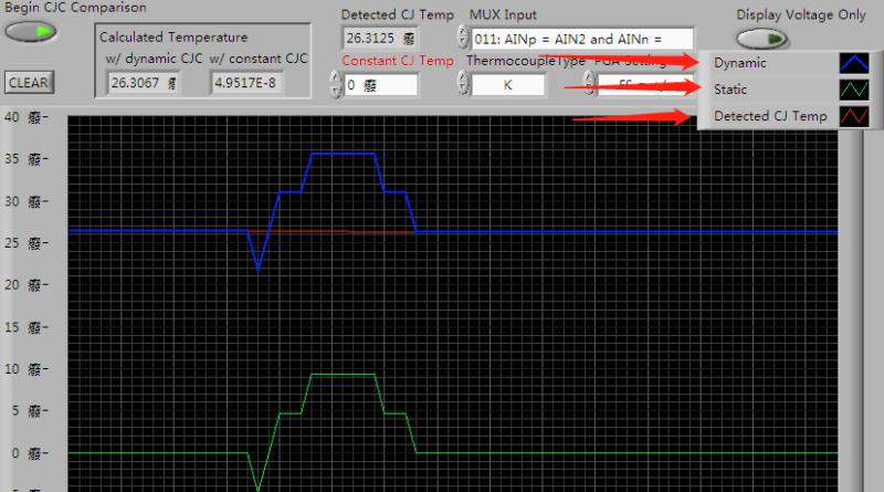

您好,在试用ADS1118过程中,会存在温度突然跳变的情况,demo及PC端软件均用贵司的demo,运行一段时间,温度27.2℃会跳变至0(本想上传图片,好像没办法上传)。另外,Dynamic,Static,Detected CJ Temp分别代表什么含义?

    我使用的是 ADS1118EVM。 有时、我会观察到温度从27.2℃跃升至0、如下所示。 但实际温度应保持恒定。 为什么?
    动态、静态意味着什么?
    我不确定问题是什么。 ADS1118似乎存在 ADS1118内部温度传感器测量或 ADC 测量值方面的问题。 我不确定这是 ADC 通信还是 USB 接口问题。 首先、我要检查电路板上的所有连接、并确保没有松动或间歇性断开的东西。

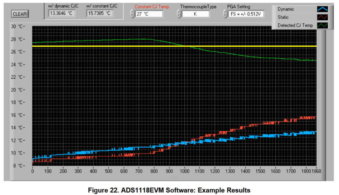

    ADS1118EVM 的软件有两种计算冷端温度的方法。 下面是软件窗口的图片:
    首先、您可以输入冷端温度的值。 在软件上图中、输入的恒定 CJ 温度为27°C、并以黄色线显示。 ADS1118还有一个内部温度传感器。 绿线显示温度测量值。
    如前所述、要计算热电偶温度、必须将 CJ 温度转换为电压、并将其添加到测量的热电偶电压中。 然后将该结果转换为温度。
    如果您使用恒定 CJ 值(图片中为27°C)、则会获得红色的热电偶电压静态结果。 如果您使用 ADS1118温度传感器的动态 CJ 测量、则会得到蓝色的动态测量值。
    ADS1118用户指南还提供了一些有关如何进行此测量的信息、但如需了解更多完整信息、请点击此处查看有关此器件和应用的 TI 参考设计:
