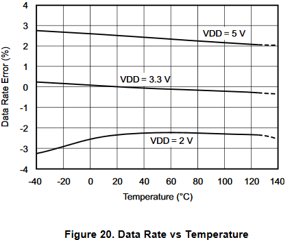

ADS1118数据表指出、数据速率可能与编程值相差+/-10%。 您能否评论一下这只是零件间差异、还是数据速率也具有 VT 依赖性。
我们的应用需要提前了解数据速率、我们可以在启动时测量数据速率。 但是、我们需要知道在启动时测量的数据速率值是否会随时间推移而漂移、如果是、漂移是多少?
    Renaldi、
    ADS1118的内部振荡器与 ADS1115中的内部振荡器相同、应具有相同的基本性能。 我不知道为什么在 ADS1118中删除了显示基本振荡器变化的图、但通过查看 ADS1115的图、您可以看到振荡器频率存在一些基于温度和电源电压的变化。 下面是取自 ADS1115的图:
    如数据表中所列、我们不提供振荡器频率漂移的最小、最大或典型规格。 对于 数据速率、我们仅使用±10%的绝对最小值和最大值。 但是、典型特征曲线应显示您在典型单元中可能看到的漂移和变化量。
