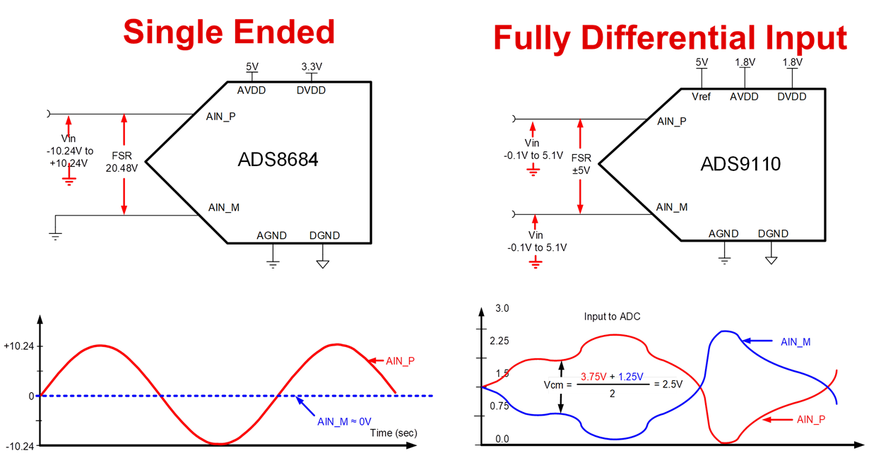

1:μ A ADS8684是否支持差分输入?如果不支持差分输入、请帮助推荐可支持差分输入的 ADC、谢谢!

    ADS8684是一款单端输入 ADC、不支持差分输入信号。 对于额定规格、AIN_nGND 上的电压必须限制在-0.1V 至+0.1V 之间、请参阅数据表第7页的7.5电气特性、此外、这些 AIN_nGND 引脚上的最大电压为-0.3V~+0.3V、请参阅数据表中的绝对最大额定值表。 您能告诉我以下信息以获得更好的建议吗?
    您总共需要多少个信道? 8通道是否足够或您需要更多?
    2.您的模拟信号的最高电压(峰峰值)是多少? 您的信号的共模电压是多少?
    您需要的采样率是多少?
    4、16位 ADC 是否足够?

    您好,Jingang,
    我仍不清楚您对第2号的信息。
    • 单端(SE) 输入的信号可能为+/-10.24V、这是 SE  双极输入信号。 ADS8684  可用于将此类模拟信号直接转换为数字代码。
    • 差分输入的信号可能为+/-10.24V 或更低、但它肯定应该具有较低或更高的共模电压、这将决定处理此共模电压需要哪种前端器件。 这就是我问的原因。    对于此类输入信号、需要使用放大器、仪表放大器或差分放大器将差分信号转换为 ADS8684的单端信号、我们提供了一本指导手册(sbaa247) 来介绍此解决方案(本指导手册中的 ADC 可替换为 ADS8684)、具体取决于 您的共模电压电平、 可以使用 INA828或 INA149、 这些指导手册很快将在 TI 网站上提供。         http://www.ti.com/general/docs/lit/getliterature.tsp?baseLiteratureNumber=sbaa247&fileType=pdf
    下面的方框图显示了一个左侧 SE 信号示例和另一个右侧差分信号示例。
