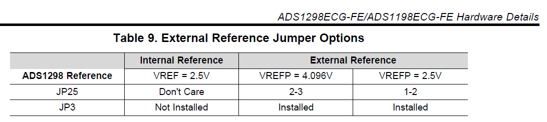

    但它仍然使我感到困惑、因为 EVM 板的文档编号是 sbaud171d、JP25用于选择 VREFP=4.096V 或 VREFP2.5V
    数据表中显示的内部基准电压为2.4V 或4V、VREFP 似乎也等于2.4V 或4V、但它将与 VREFP= AVSS+2.5或 VREFP= AVSS+4V 的定义相冲突

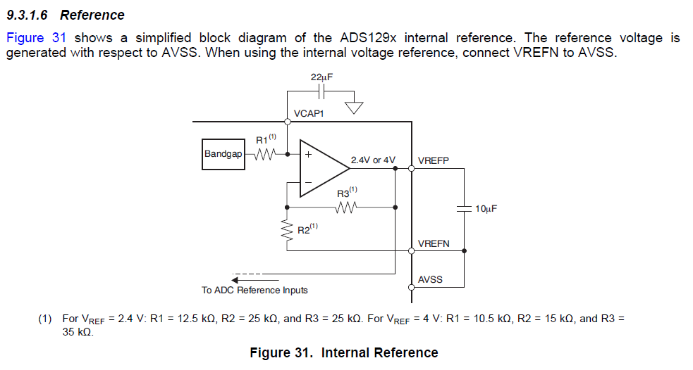

    尊敬的 Ryan:
    老实说、这并不能消除我的困惑、从内部基准方框图中、VREF=VREFP=2.4V 或4V、因此、如果我应用外部基准、它应该使用相同的2.4V 或4V 电压。 对吗?
    我的系统为 AVDD 和 AVSS 使用了+-2.5V 电压(5V 电源)、当我选择 Vref 时、无论内部还是外部、我都应该使用4V 电压、这是正确的吗?

    首先、让我澄清一下、当 AVSS = GND 时、VREF 仅等于 VREFP。 该图可能更具体。 相对于 AVSS、内部放大器的输出将为2.4V 或4V。
    关于外部基准电压、我们更喜欢使用 VREF = 2.4V 或4V、就像使用内部选项一样。 当使用5V 电源时、您可以使用基准电压选项:2.4V 或4V。当您使用3V 电源时、您只能使用2.4V 选项。
    要在设计中使用内部基准、请移除 R22并根据需要配置寄存器。
