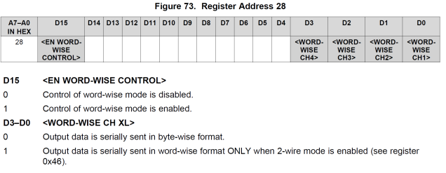

浏览 ADS5263的数据表-它讨论了三种数据传输模式:逐位模式、逐字节模式和逐字模式这可以在表7 (输出接口选项汇总(续))和图53至58中看到。
但是、用于配置三种模式的寄存器映射有点令人困惑、仅指字模式和字节模式(寄存器0x28)。  我们的 FPGA 旨在从 ADC 获取逐位数据流,如数据表的早期部分所述。 但看不到用于配置 ADC 以输出此格式的寄存器?
寄存器0x28说明如何启用字模式,但如果它被禁用,则表示字节模式:
您能否澄清数据表并告知逐位模式是否是一项功能、如果是、我们需要设置哪些寄存器 来输出此数据格式?

    是的、您回答正确。
    ADS5263数据表未描述如何设置逐位模式寄存器。
    我们已在工作台上测试了 ADS5263 EVM。
    以下是运行逐位模式所需设置的正确寄存器:
    请按如下方式设置寄存器:
    请尝试一下。
    当然、这仅影响 ADS5263 GUI。
    当您使用 TSW1400 EVM 从 ADS5263捕获输出数据时、
    您还需要确保可以加载正确的 ini 文件
    以便 正确运行高速数据转换器专业版 GUI。
