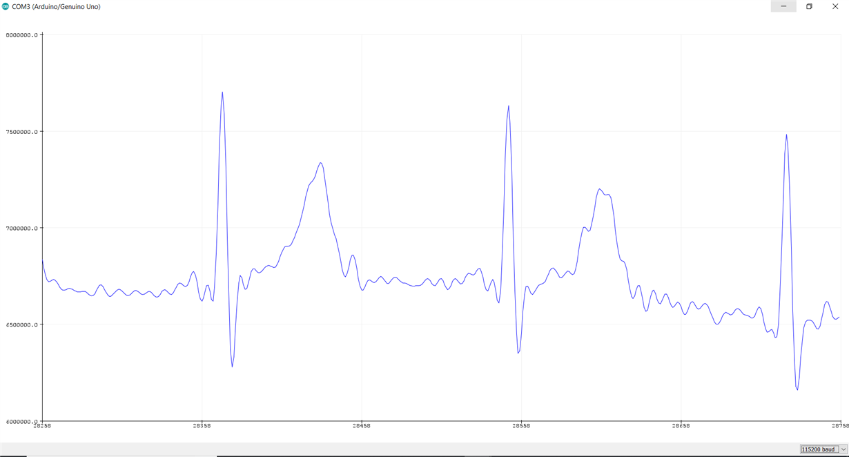

尊敬的 TI 团队:
我们在 Arduino Uno 和 ADS1299EEGFE-PDK 板之间建立了相应的 SPI 连接、并测试了 Arduino 串行绘图仪上 ECG 信号的 FE 板(波特率:115200)。
我们在串行绘图仪上成功地观察到 ECG 信号。 但是、过了一段时间(大约5分钟)、信号会失真、并且会出现间歇性噪声、如下图所示:
您能告诉我们这种情况的可能原因吗?
    尊敬的 Tech:
    感谢您的发帖、欢迎来到我们的论坛!
    很难说出几分钟内发生了什么变化。 由于您仍然能够采集数据、因此问题可能与信号源和 ADS1299电路的连接有关。 您是否正在使用患者模拟器或来自某人的实时 ECG 信号? 您的电极接触质量可能会随着时间的推移而恶化、这意味着皮肤电极阻抗会增加并衰减您的 ECG 信号幅度。
