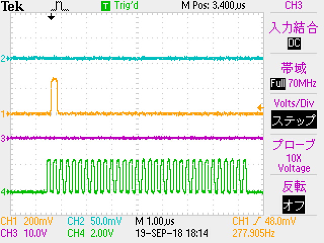

我使用 nrf52832 DK 作为主器件、使用 ads1192作为从器件。
我编写了 Keil 编写的示例 SPI 代码、以从 nRF52832发送通信并从 ADS1192发送测试信号。

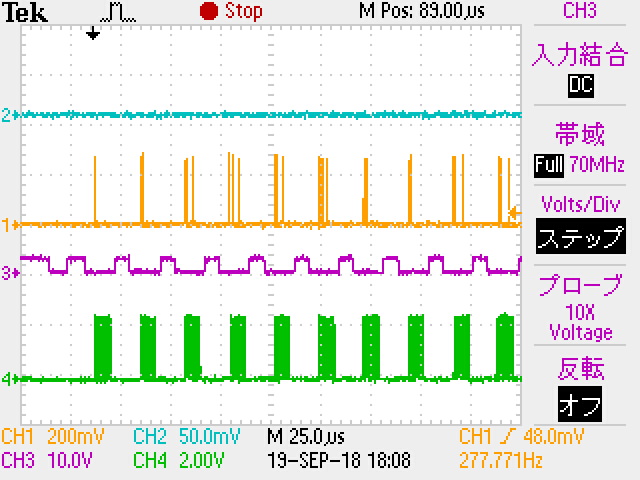

蓝色为 MISO、黄色为 MOSI、紫色为 CS、绿色为 SCLK。
发生的情况是 CS、SCL MOSI 信号都正确、但 MISO 信号不发送测试信号。
最棒的问候!!

    您能否验证 ADS1192是否已正确启动? 在与器件通信之前、您应该注意到/DRDY 引脚在加电和应用 CLK 后以默认数据速率切换。 请参阅 ADS1192数据表图52中的加电时初始流程图。

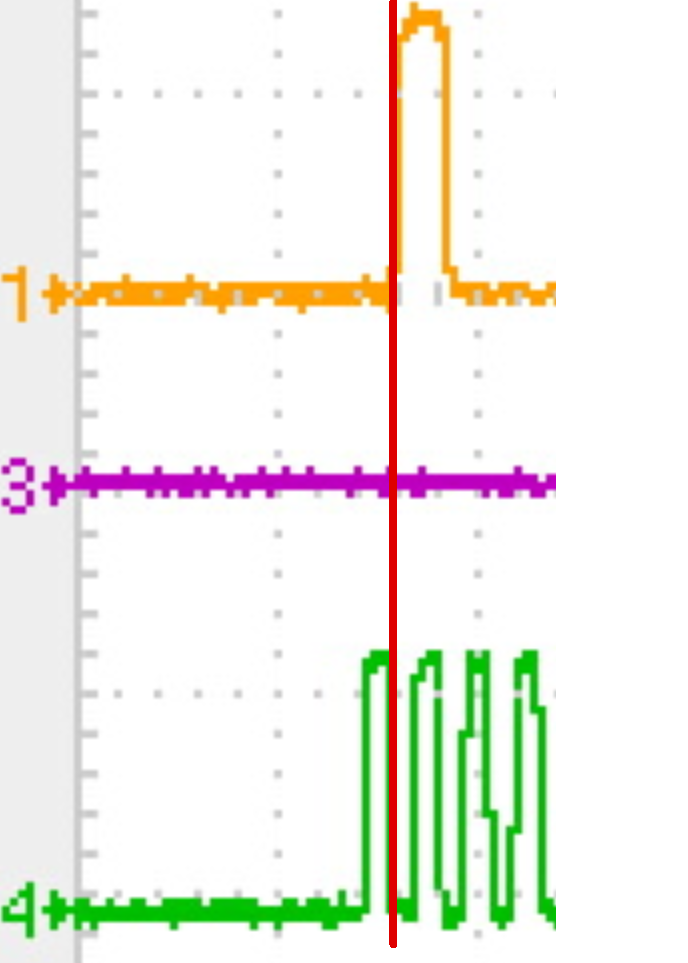

    此外、请检查您的微控制器中的 SPI 外设是否设置正确。 ADS1192中的接口使用 CPOL = 0和 CPHA = 1。 从图像中可以看出、MOSI 在 SCLK 的下降沿发生变化。 相反、我们希望 MOSI 在 SCLK 的上升沿发生变化。
    感谢您的回复!
    由于 SIMO 不输出、MOSI 正在下降 SCLK 的边沿、这是因为寄存器设置未被写入?
    最棒的问候!!
    Kaito San、您好!
    ADS1192上的 SIMO = MOSI = DIN。 由于命令未使用正确的 SPI 设置发送、因此无法正确识别它们。 请更正微控制器上的 CPOL 和 CPHA 设置。
    感谢您的回复!
    我修改了我的代码!
    但无法确认 DOUT 的输出。
    我不知道为什么 DOUT 输出未完成、尽管可以确认 DIN
    最棒的问候!!
    e2e.ti.com/.../ads_5F00_nrf.zip
    感谢您的回复!
    我在程序中犯了一个错误、更正程序后、现在 dout 已过期!!
