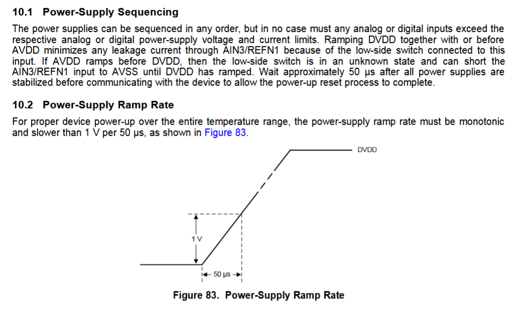

您能为以下设计提供帮助吗? 它是否存在任何问题(尤其是 DVDD 和 AVDD)。
    Lian、
    我看不到器件连接方式有任何问题。 这是一种相当基本的设置、没有任何异常的连接。
    未列出 R34、R35、R37和 R40的值、对于输入电阻器、我不会使用任何大于5kΩ Ω 的值。 通常、客户会进行某种 RC 滤波。 这在您的应用中也可能很有用。 对于差分输入、每个输入将有一个差分电容器、以及两个共模电容器。
    对于 AVDD 和 DVDD、您需要确保它们具有一个公共接地端、布局中可能包含一个接地层。 通常使用5V AVDD 和3.3V DVDD。 一般而言、该器件的 PSRR 良好、如典型特性所示、但您仍需要干净的 AVDD 电源。 此数据表中没有太多内容、但我将使用 ADS1220数据表中显示的建议。 为器件加电和电源定序提供了一些更具体的指南:
