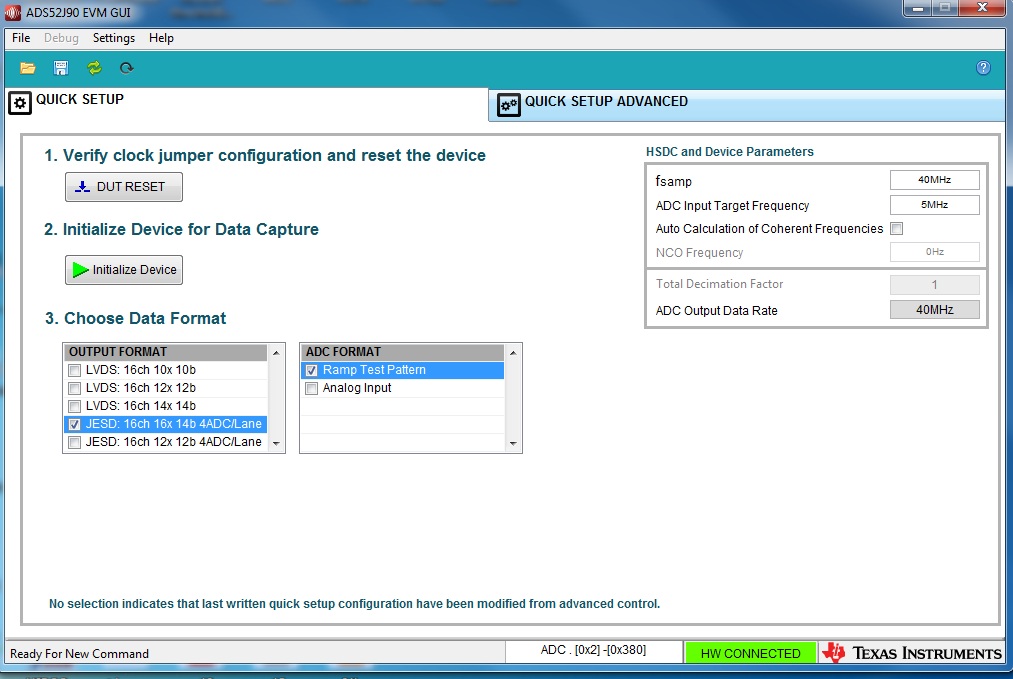

我正在使用 TSW14J56和 ADS52J90 EVM。 我无法连接它们。 两个板的 GUI 工作正常、但当我加载 ADS52j90框架时、D8、D3和 D1 LED 会亮起、指示同步问题。 我不知道问题的根源是什么。 请帮帮我。 请参阅附件。
Mohsin
    您好 Mohsin、
    HSDC Pro GUI 中的 ADC 输出数据速率似乎设置不正确。
    将 ADC 输出数据速率设置为40MHz。
