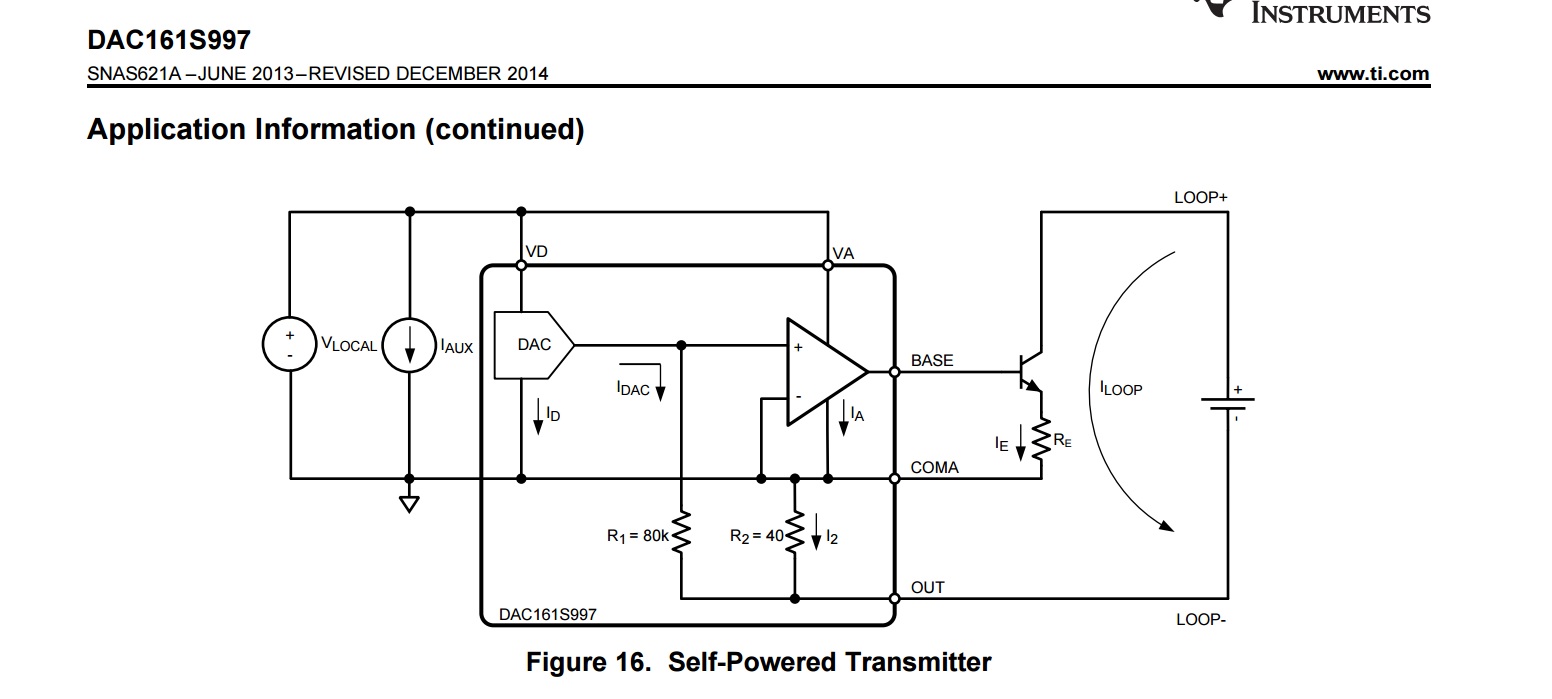

 参考下面所示的 DAC161S997图片、
这里、DAC 将由内部电源(Vlocal)供电。我们想知道 LOP+和 LOP-之间的电压是多少。(这不是由回路供电)
我们知道 DAC 将仅在 LOW+和 LOW-之间生成电流。电压如何、DAC 是否也会生成电压?
由于在该配置中、其他器件将连接到 LOP+和 LOP-、而器件需要供电。
请澄清。

    您的意思是器件将由内部电源供电? DAC161S997是一款回路供电型器件。 电源需要跨环路+和环路进行连接、如您所示的图16所示。
    我不理解您的所有问题。 您能否提供方框图或更多信息来阐明您要实现的目标? 也许有更好的器件可以满足您的需求。

    我们指的是 TIDA-00648参考设计。
    提供了使用外部电源为 DAC 供电的配置。 并将电源与回路电源隔离。
    在该 J1中 是可用于隔离环路电源的跳线。 J6和 J5是用于启用外部电源的跳线
    DAC。
    现在、如果我们通过外部电源为 DAC 供电、并且环路未通电(LOP+和 LOP-两端无电源)、那么电压将是多少
    环路上的电压、对吗? 还是仅从 DAC 生成电流?
    请澄清。
    Anush
    Anush、您好!
    在本设计中、器件需要使用回路电源来调节回路电流。 模拟信号电流不能由外部电源产生。 如果未提供回路电源、LOP+和 LOP-上的电压将为零。
