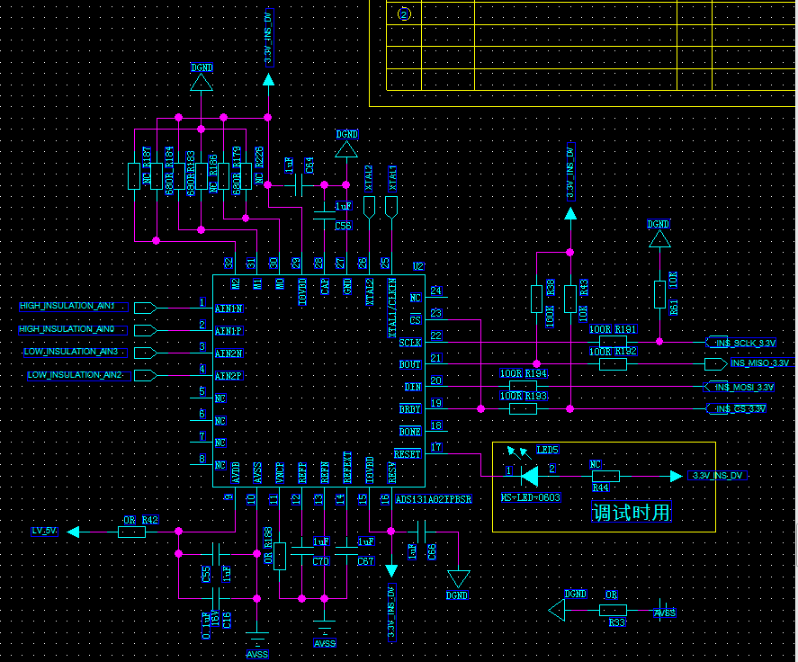

ADS131A02用于 同步从模式、设置 M2-GND、M1-VCC、M0-float、然后 根据  过程进行初始化设置(数据表第79页)。
如下所示的电源:数字电源为3.3V、模拟电源为5V、VNCP 连接到 GND、内部基准 电压为4.0V、 A_SYS_CFG 设置为0x78。
我们有一些问题:
 STAT_P 和 STAT_N 超过第二个通道中的阈值电压。
ADC 第一个通道从 STAT_1寄存器获取的电压 为0 (将 AD 设置为 0x20 + 0x11)。
将 AD 设置为 0x0F、STAT_1输出为02或03、然后将 AD 设置为 Null、则为 STAT_1输出  36.
请帮助您分析结果是否正确、并建议您更正我们 的配置、谢谢。
 有一些图片可供您评估:

电路 图:

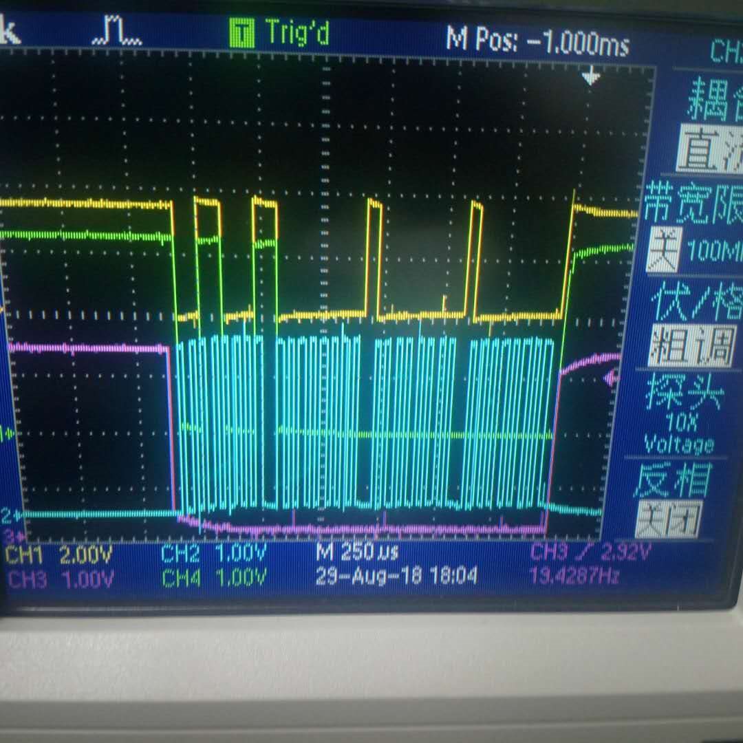

 输出波形:黄色线是来自 MCU 的输入信号
    你好!
    您能否描述一下如何为 ADS131A02设置所有寄存器? 您是否能够读回所有内容并获取您尝试在寄存器中编程的值? 您是否看到 DRDY 信号切换?
    如果从 STAT_1获取0x02或0x03、则意味着 SPI 通信中存在错误。 屏幕捕获中的 SCLK 看起来可能会有一些干扰-在第一组8 (屏幕左侧)中、在第六个时钟开始时似乎有一个 runt 转换、 我在第二组8上看到了这一点、它具有第七个时钟的后缘。
