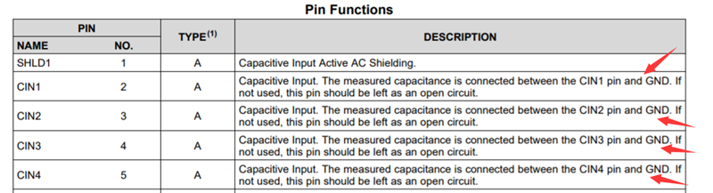

    FDC1004的数据表显示、CIN1~4引脚是  CIN 引脚与 GND 之间的电容输入。
    但在 FDC1004EVM 用户指南第40页的"4原理图"中、传感器没有任何 GND、为什么?
    尊敬的所有人
       很抱歉,我仍然无法理解。
    你好、
    FDC1004使用其内部 GND 进行此比较。 如果要比较两个特定节点之间的电容、应使用器件的差分模式或将目标连接到 FDC1004的 GND 引脚。
