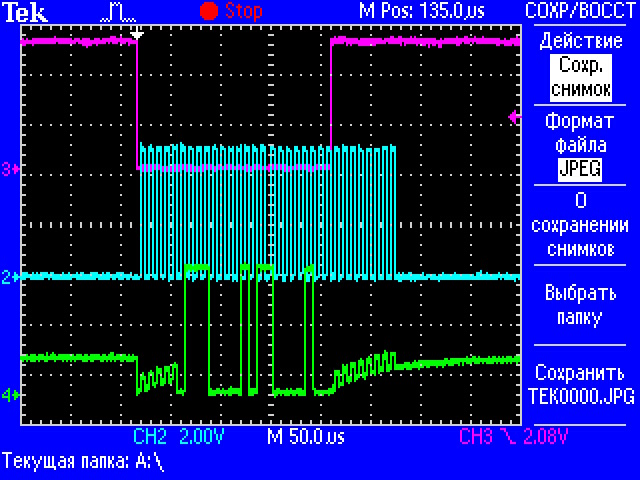

我无法获得微控制器与 ADC 的良好 SPI 通信。
频率为125kHz。 当向 CS 施加持续22个周期的时钟脉冲和低电平信号时、
CS 信号变为高电平后的另4个周期、
在 ADC 的输出端观察到不稳定且非常奇怪的信号。
我无法理解为什么)根据数据表、一切都应该正常工作)!!

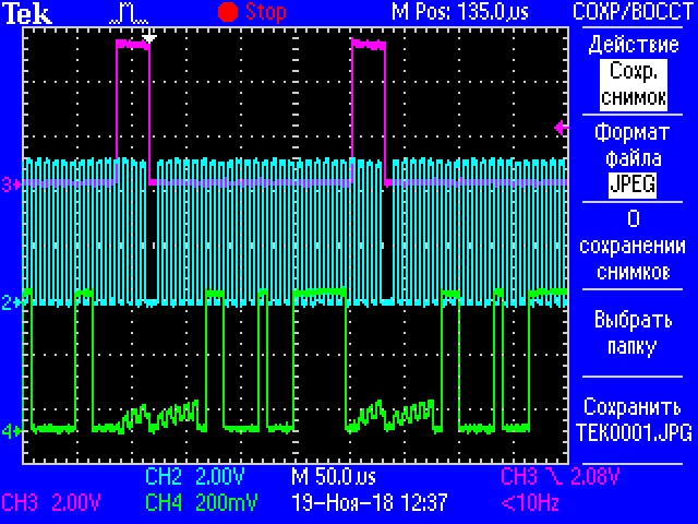

这是我使用的第一种方法
这是我使用的第二种方法。
来自示波器的图像是静态图像。 在动态过程中、ADC 产生的代码非常不稳定。 测量结果因跳转而异。

    至于示波器快照、您是否会尝试使用24个周期? 我问的是、在16个时钟之后、您应该会看到输入信号的重复、LSB 在前、这意味着 CS 为低电平、您应该在 SDO 上看到另一个高电平位。
    Cynthia
    我尝试在100kHz 下工作、结果大致相同、跳转信号变化相同。
    Pro Capacity 感谢您的建议、我将尝试删除。
    周期。 我使用24、因为前6个用于启用 ADC、我只需删除它们的值、然后16位信息会移动、我读出建议在 QC 变为高电平后再提交3-6个时钟周期。

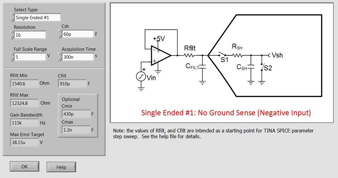

    这将有助于在 ADC 输入端的 ADC 测试板上放置一个低通滤波器。 我想确认 ADC 能够与电流输入驱动运算放大器保持稳定。 使用直流输入时、输出是否看起来稳定在某个值?
    有一个计算器工具: 模拟工程师计算 器、可帮助构建 RC 滤波器并确保您使用的运算放大器实际上可以在分配的采集时间内驱动 ADC 内的45pF 电容器。 在 该工具中进行快速计算、在"ADC SAR 驱动"选项卡下、运算放大器似乎需要115k 的带宽、并给出了 Optima RC 值。 不过、快速查看 AD267、它的带宽仅为80kHz、您应该确认这一点。
