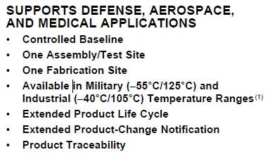

ADS1258IRTCR 和 ADS1258IPHPREP 的性能差异、因为价格差异相对较大、
我将其与封装尺寸的差异进行了比较、结果发现性能没有很大差异、
你能给我一些建议吗?
    您好 Eagle.Miao、
     ADS1258IPHPREP 封装是一款不同的产品(ADS1258-EP)、这是一款高可靠性器件、具有一些额外的优势、包括更宽的工作温度范围。 从数据表中可以看到有关差异的一些附加注释:
    如果您有任何其他问题、请告诉我、我可以尝试找到对增强型产品有更多了解的人进行评论。
