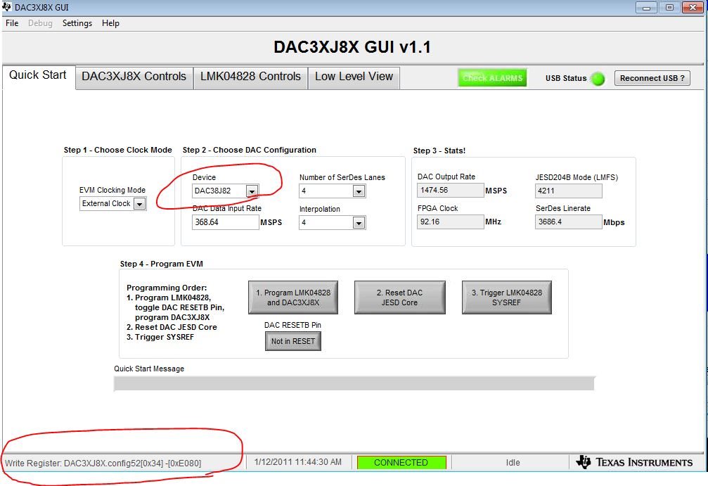

    您可以使用 DAC38j84 GUI 并将器件配置为 DAC38j82。 您需要完成快速入门并选择所需的必要参数。 GUI 将关闭必要的模拟块(DAC 内核睡眠)、并配置必要的 JESD204B 模式以关闭未使用的两个通道。

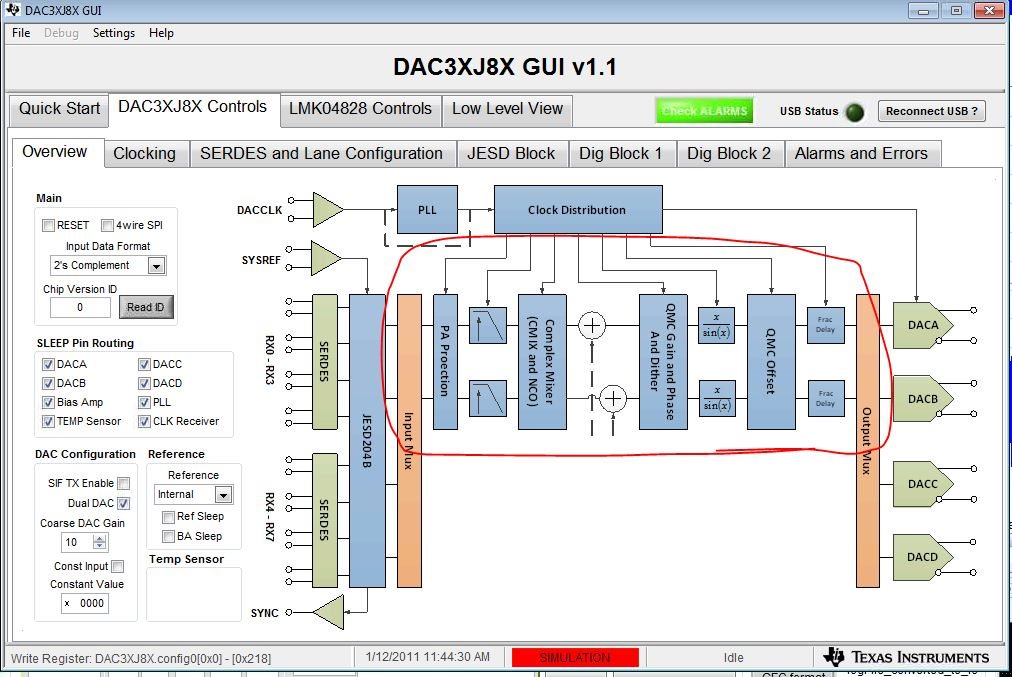

    您可能会看到下图、我有 DAC38J82 (或82类型中的任何一种选择为双通道)、然后您可以设置自动配置。 配置基本数字内核所需的寄存器可在左下角列出。
    双击寄存器、您可以转出系统设置所需的寄存器设置。 您还可以保存寄存器转储。
    该器件的任何 DAC3xJ82类型都只启用通道 A 和 B 数字数据路径(相比之下、启用了全部四个数字数据路径的 DAC3xJ82类型为84类型)

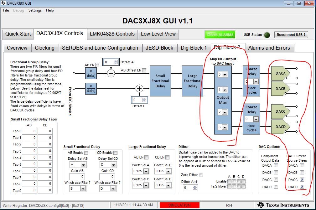

    模拟内核(DAC 输出)、您可以选择所需的2个 DAC 内核。 默认为 DAC-A 和 DAC-B 输出路径。 但是、您可以将输出多路复用器选择器/复印机配置为输出到4个 DAC 输出内核中的任何一个。 如果您愿意、您甚至可以拥有两个通道的副本(利用全部四个 DAC 输出)。

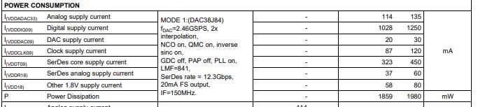

    双通道数字路径的配置会自动关闭未使用的数字通道以节省功耗。 为了节省 DAC 输出内核的功耗、您可以设置"SLEEP"功能以节省 DAC 输出内核电流。 节省的电流是3.3V 模拟电源。 要使用全部四个 DAC 输出内核、您将在3.3VA 上消耗大约114mA 的电流。 要仅使用两个 DAC 输出内核、仅在3.3VA 上使用大约64mA。
    为了比较4 DAC 和2 DAC 模式之间的电源消耗、您可以在 DAC38J84和 DAC38J82数据表上找到额定功耗。
    您可能会看到、由于数据路径减少、DIGVDD (对于数字逻辑)和 AVDD3.3V 几乎减半。
    其他电源保持相对平坦。 SERDES 轨取决于所使用的 SERDES 通道数量、与 DAC 数量相对独立。
