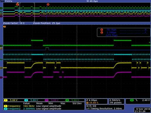

我的客户目前正在使用 ADS7853进行设计、他们有问题。
首先,他们将配置寄存器设置为16位模式,2条数据线路等数据:“1000_101010_0001_0000”
测试时钟频率为2.5MHz、从10MHz 开始、这正是他们将在产品中使用的频率。
绿色:CS_n
数字1:SDI
蓝色:SCLK
黄色:SDOA
紫色:SDOB

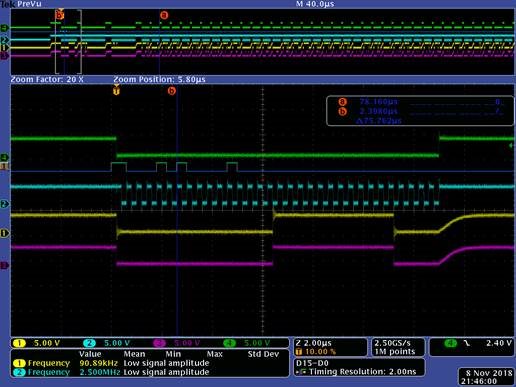

接下来、他们初始化已配置值的读数:
然后、它们读取配置的值(在这里、输出数据显然是在 SCLK 的下降沿启动的):
最后,他们输入了“运行时”,经常在其中读取值。
在这里、您可以看到数据是在 SCLK 的上升沿启动的。 数据表指出、数据应在下降沿启动。
请参阅数据表中的第42页和第43页。 在 CS_n 变为低电平后、应在第二个下降 SCLK 上输出 D11。
我在数据表中找不到应该在上升沿启动数据的任何地方,但是在第41页,数据在图表中看起来是这样的,但是文本和表格显示的是下降沿。

    看起来我误解了您的问题、我看到您对 SDO_A 和 SDO_B 行的启动边缘明显变化的理解、让我为您更深入地了解一下。  在16 SCLK 或32 SCLK 模式下、SDI 和 SDO 都应在下降时钟边沿上有效。

    我实际上正在处理这个问题、但需要设计方面的输入。 我看到的是、在16位 SDO 模式下、转换数据在上升沿启动、正如您在发送的屏幕截图中看到的那样。 数据在数据表中定义的 SCLK 下降时仍然有效、您的设置时间会明显增加。 我已要求设计团队对该行为进行解释。

    我刚刚与设计团队交谈、确认在16时钟模式下、使用双 SDO 或单 SDO 时、输出数据在 SCLK 上升沿启动。 不过、所有情况下的有效数据仍应与我之前提到的 SCLK 下降沿相关。 将更新数据表以反映此情况。
