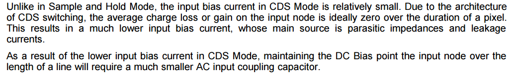

请参阅数据表32页。
根据上述文档、CDS 开关结构具有比 SH 模式更低的输入偏置电流。
因此、请检查 CDS 模式是否比 SH 模式更暗、即使它是相同的输入数据。
或者、如果您有任何其他原因、请检查。
2.请参阅 CDS 增益和 PGA 增益的数据表。
请解释两个增益之间的差异。
此外、考虑到扫描图像的质量、
请确认应用 CDS 增益 x2是有利的。

    尊敬的 TM:
    由于 CDS 传感器架构具有自参考功能、精度并不是很重要、因为不需要外部参考。 除了较小的电荷损耗外、较小的耦合电容将保持与 S/H 模式相比的直流偏置点
    2.第一个增益位于偏移/增益校准块之前。 如果信号很小且偏移/增益范围不够、则需要增加第一个增益。
