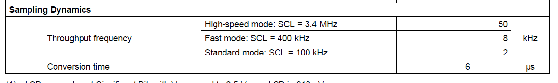

对于温度监控应用、我们可能必须降低 i2c 总线的时钟频率(因为从器件之间的"长"距离)。 ADS7828是否支持低于100kHz (假设为50kHz)的时钟频率? 在这种情况下、吞吐频率还会减半吗?
    该器件可支持较低的时钟频率、但请注意、这将直接影响您的吞吐率。
    使用您的示例、时钟频率为50kHz、这也将使吞吐量速率减半至1kHz。
