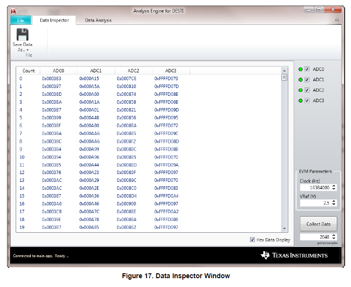

根据应用手册(SBAU260) P30, 从 ADC 0到 ADC 3的四个通道显示在一个屏幕上。
应该进行哪种设置?
我认为 每个通道都使用一个多路复用器和一个 ADC 进行切换、然后显示、但我不知道方法。
感谢您提前提供的出色帮助。
新一
    您好、Shinichi、
    您提供的图是多通道 ADC 的通用屏幕截图、其中有多个 ADC 在 IC 中同时进行转换(例如 ADS131A04)。 ADS124S08具有一个具有多路复用输入的 ADC、其中一次只能转换一个输入选择并显示。 ADS124S08的软件/固件不能显示所有可能的输入组合并进行显示。 只有当前寄存器设置中显示的选定输入才会显示为转换数据。

    我了解它不可用于显示多个通道
    我将与客户分享这些信息。
