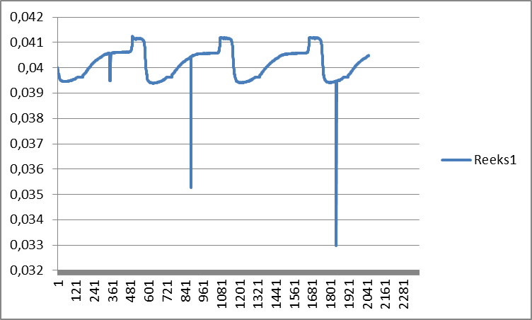

我开始尝试使用 ADS1246EVM 测试板从 ADS1246读取一些电压。  我让它稍微工作一点、它可以读取这些值并将其发送到微控制器。  但我注意到、它将具有一个特定的基极电压、该基极电压等于我在 AIN0上施加的电压、但除此之外、还有一个非常特殊的模式、每8分钟重复一次。 该模式的振幅为2mV、因此它不是我可以安全忽略的内容。
该模式肯定来自测试板、不是因为读数错误、而是因为相对于接地的 VDD 也遵循该模式。
我已经用3个不同的电源、外部和内部基准电压以及使用和不使用微控制器进行了试验、它们都遵循相同的模式。
我还尝试在特定的时间范围内更改 SPS 和样本数、但该模式仍然每8分钟重复一次。
在下图中、您可以看到图形。 它为我为 AIN0提供的每个电压执行该模式。
这背后有什么原因吗?
此表中的数据已转换为电压。 原始数据也显示完全相同的模式。 水平轴以秒为单位显示时间、垂直轴以 V 为单位显示电压

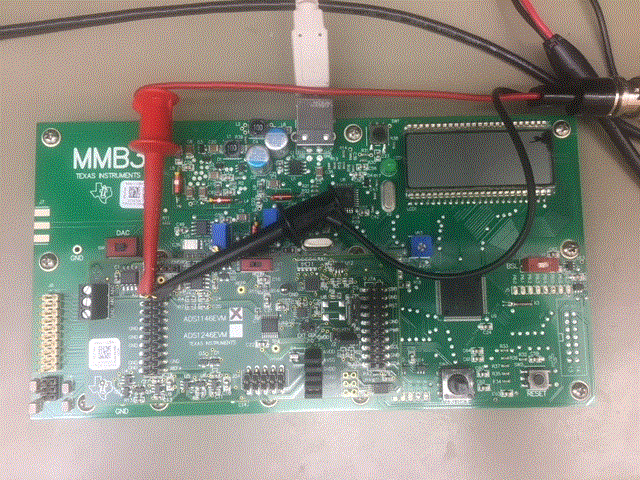

    Calvin、
    在我之前的帖子中、我没有问您在评估时使用了什么。 您是将 ADS1246EVM 与 MMB3配合使用作为主板、还是有其他用于评估的平台。 您正在更换耗材这一事实让我想到后者。

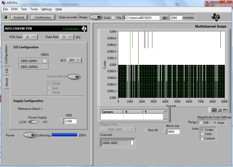

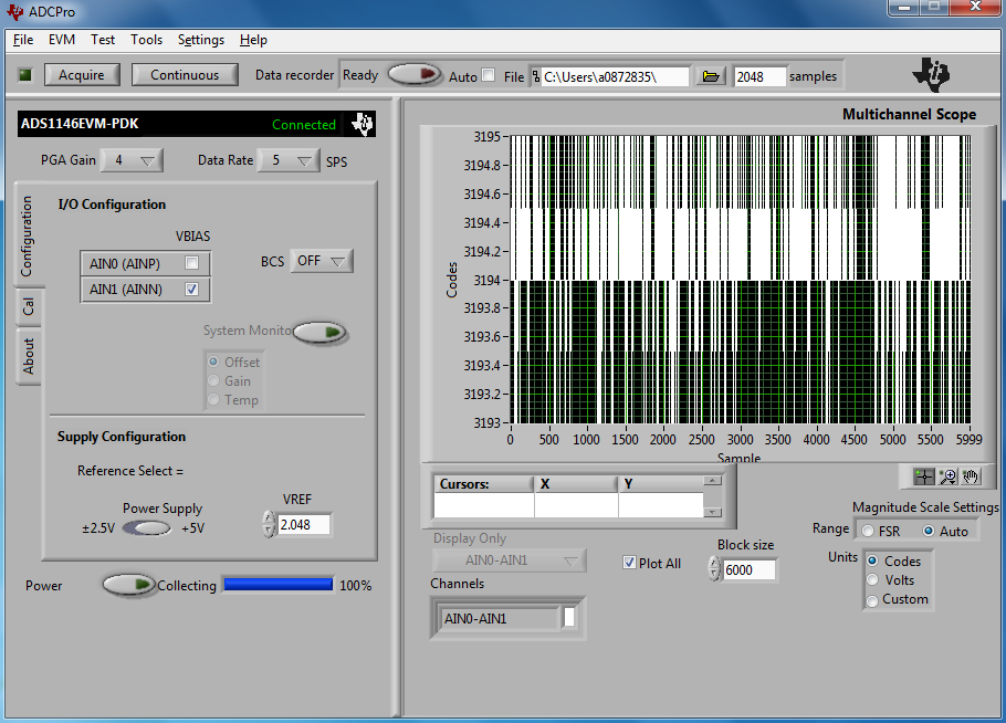

    我没有使用 ADS1246EVM、但我确实使用了 ADS1146EVM、而且我根本看不到使用 ADCPro 软件进行测量的任何结果。 下面是设置图:
    我将数据速率设置为5SPS、并将器件设置为 PGA=4以获得一点噪声、以确保我测量的是什么。 将 VBIAS 设置为 AIN1、使输入电压接近中标度、并使用 Data Precision 8200作为50mV 的低噪声输入源。 我采集6000个样本、大约需要20分钟。 这就是我得到的结果:
    使用2.048V 基准电压时、典型值为3194个代码、这是有道理的:
    3194 * 2.048 /(4 * 2^15)= 0.0499V
    我在9000个样本中使用100mV 输入再次进行了此操作、这为我提供了大约99.83mV 的测量值:
    对于您的设置、我不确定问题是什么、但我需要详细了解您已连接到 EVM 的内容。 这将包括电源、微控制器通信、即使您的环境中有任何会导致这种情况的东西也是如此。 首先、我会确定您在第一个帖子中将包含的原始数据。 我很确定 EVM 上没有任何周期为8分钟的东西。

    下面是我要发布的图形:
    通常、它不会显示这些深的极客。

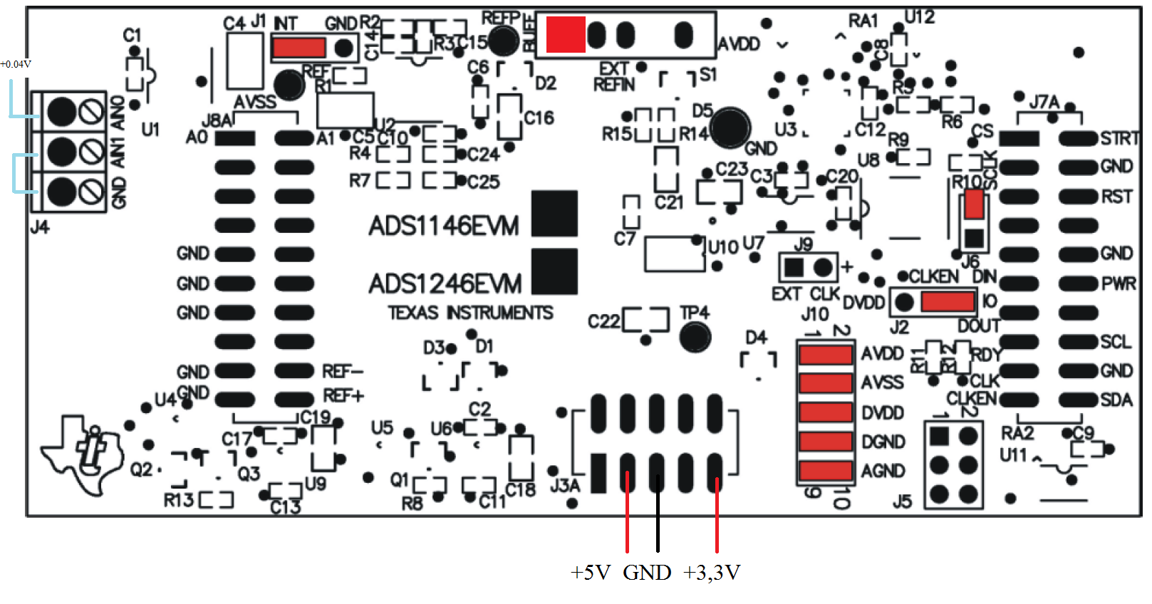

    下面是我连接电路板的方法:
    我还按如下方式连接了 J7A:
    • CS
    • SCK
    • DRDY
    • DIN
    • 博士
    • 启动
    • 复位
    开关设置为缓存。
    我仅将 ADS1246EVM 与其他电路板上的微控制器结合使用。
    我希望我已经提供了足够的信息、如果没有、我将很乐意尽力提供更多信息。

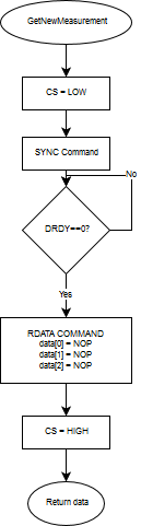

    我制作了一个小流程图、介绍了如何进行读数:
    我希望一切都很清楚。

    Calvin、
    首先、看起来较大的偏移(电压测量下降到非常低的电压)是由于读取或数据传输中的字节下降而导致的。 如果您获取原始数据并将其转换为十六进制数据、您将在骤降中看到数据中缺少最后两个字节或最后两个字节。 在我转换为十六进制后、我找到了以下一系列数据:
    1172029. 0.28614 11E23D 0.292371
    1172035. 0.286141 11E243. 0.292373
    17. 4.15E-06 11. 0.292373
    1172027. 0.286139 11E23B 0.292371
    1172022年 0.286138 11E236 0.29237
    然后这个:
    1174876. 0.286835 11ED5C 0.293067
    1174818. 0.286821 11ED22 0.293053
    4588 0.00112 11欧洲共同体 0.293053
    1174780 0.286812 11ECCFC 0.293043
    1174872 0.286834 11ED58 0.293066
    从十六进制表示法可以看出、您捕获的是起始字节、但丢弃最后一个字节或两个字节。
    之后、我注意到您的电路板图上有一些东西。 不能只将 AIN1接地。 接地节点不在 PGA 范围内。 PGA 的构造类似于仪表放大器的前端、即使增益为1、PGA 也仅达到 GND+0.1V 范围。 如果使用更高的增益、则输入范围会受到更多限制。 现在、这作为测试设置是可以的、因为您只会有一个小误差、但实际上、您需要确保输入处于 PGA 的输入范围内。
    至于重复模式、我需要知道您正在为输入源使用什么。 看起来您在 EVM 上使用的是基准、因此基准不太可能与该基准相关联。 由于您已将接地连接到 AIN1、因此可能与接地噪声存在某种关联、但根据该图、我认为这不是它的样子。
    无论如何、请告诉我您的想法和回帖。

    "您不能仅仅将 AIN1接地"
    这确实是个问题! 将校准器的接地端连接到 AIN1引脚后、工作正常。 导致该模式的确切原因是我不确定的、但我知道它现在已经消失了。
    对于实现方案、我将介绍如何连接 AIN1引脚、并尝试实现良好的传输、因为这也不能正常工作。
