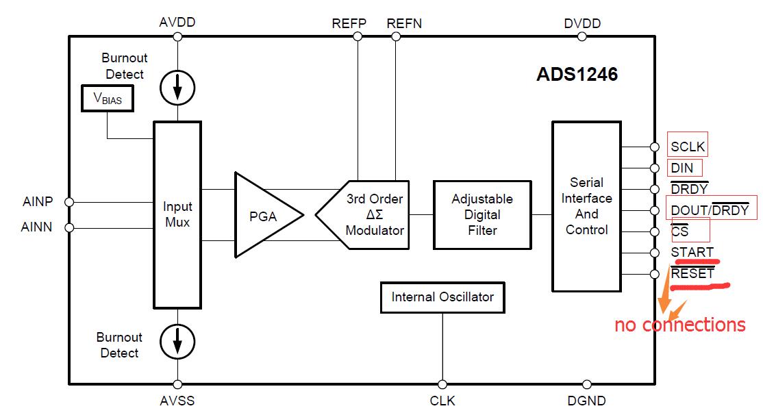

尊敬的 TI 工程师:
   我的数字接口资源有限、  ADS1246和 CPU 之间只有4个隔离式 SPI 接口、如数据表中所述、引脚14可同时用作 DOUT 和 DRDY、因此将 PIN13 DRDY 保持悬空不会产生 mattter。   如果我将引脚4复位保持为未连接状态、我可以改用软件复位、 但如果我将引脚11保持为未连接状态? ADS1246的功能是否正常? 如果我们不使用 PIN11、应该怎么办? 感谢你的帮助。
    您不应将任何数字引脚保持未连接状态。 但是、如果您不想使用 START 和/RESET 引脚、我会将它们同时连接到 DVDD。 这将使器件保持开启和不受复位影响。
    将引脚悬空可能会使引脚出现高电平或低电平、具体取决于引脚上积累的任何随机电荷。 您需要将它们连接到 DVDD。
    此外、如果您要使用内部振荡器、则需要将 CLK 连接到 DGND。
