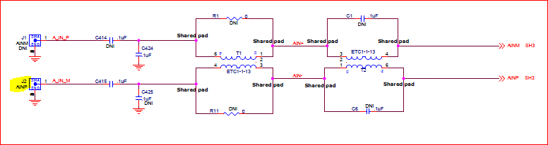

我有一个 TSW14J56和 一个 ADC32RF45EVM 、目前正在尝试浏览 TI 网站上的 ADC32RFxx-EVM 指南 slau620D.pdf。 我对第3.2节第4步有疑问。 它要求我将模拟射频信号连接到 AINP SMA (J2)。 当我查看电路板时、连接器 J2是 AINM、AINP 实际上是 J1、它没有焊接 SMA 连接器。 我想确认这是否是拼写错误(我应该连接到 AINM 而不是 AINP)、或者我应该将 SMA 连接器焊接到 AINP 并继续测试。 请澄清。 即使文档中的图1也显示 AINP 为 J1、AINM 为 J2。

    您好 Aravind、
    通道 A 的模拟输入应用于 SMA 连接器 J2。 似乎用户指南中存在拼写错误、但在功能上不应妨碍快速启动过程的进行。
    请记住、如果应用差分模拟输入、则会应用"M"和"P"标记。 如果您遵循用户指南、则应用单端信号、因此"M"和"P"在这种情况下不适用。 请参阅下面的模拟输入原理图以供参考。
    Dan

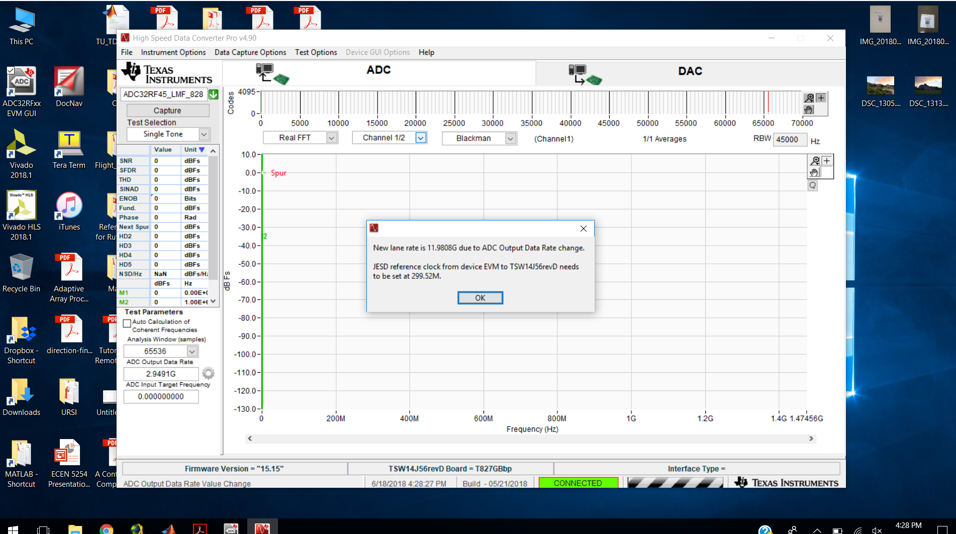

    我尝试按照用户指南获取使用内部时钟的 ADC32RF45的旁路 LMFS82820模式的快速入门程序。 我遵循了第3.1节、跳过了第3.2节中的1.5和6、并按照其余步骤执行了第8.1节和图34中提到的更改、以设置内部时钟。  我在 Win 10 64位 PC 中执行此操作
    在执行选择 ADC 步骤时、我预先收到以下错误(第3.3节第4步)-下面的屏幕截图。 我按照上述步骤对 T 进行了操作、因此我不知道为什么会出现这种情况。

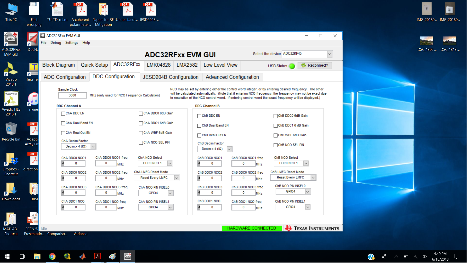

    其次、我注意到在步骤11第3.2节中、有人提到、按下"Program EVM"后、我应该会看到图4和图5中所示的器件配置。 虽然我看到 JESD204B 模式页面(图5)也是我看到的内容,但文档中的图4与我在 GUI 中看到的不同。 请参阅下面的屏幕截图

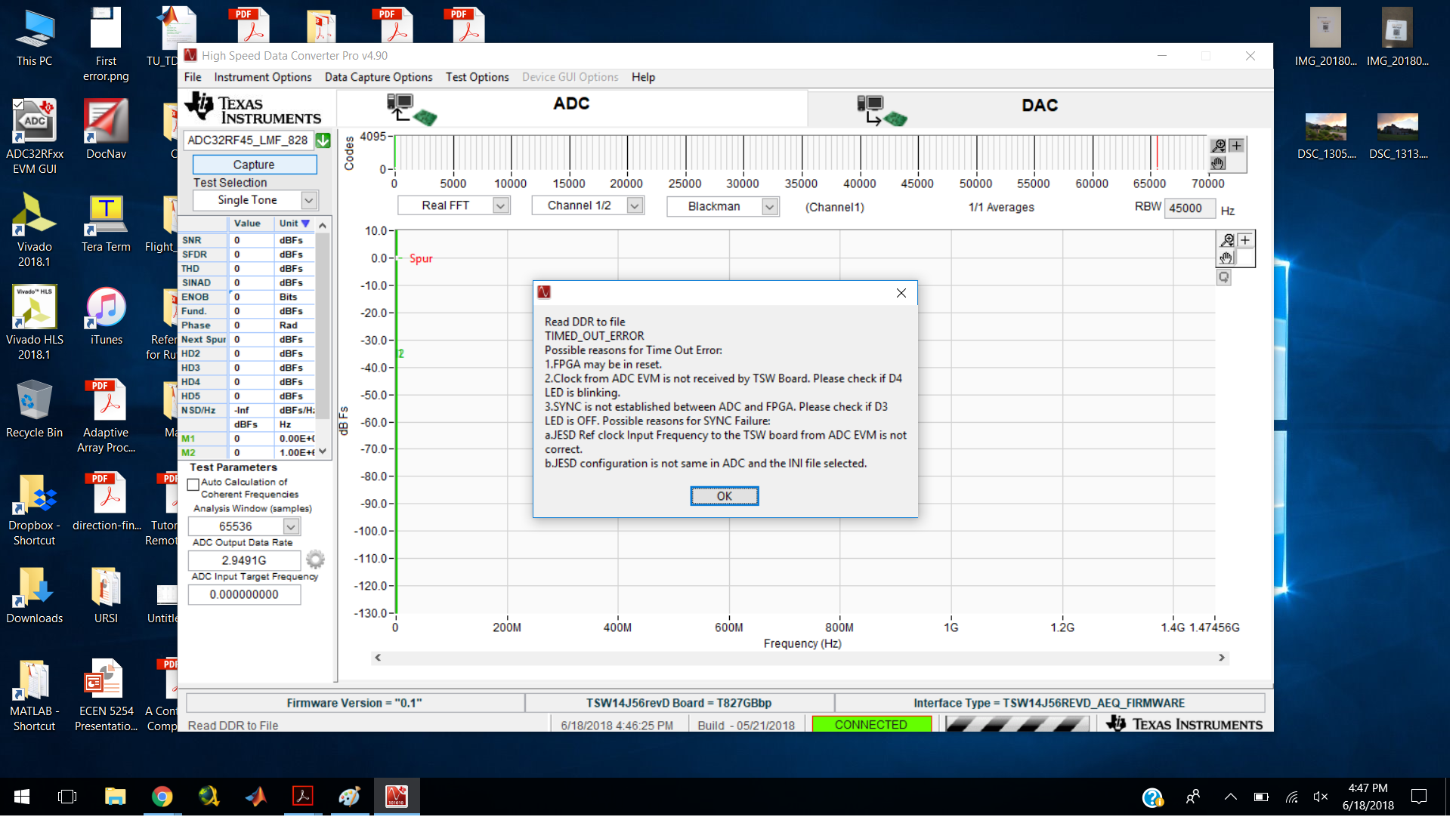

    第三,当 我执行第3.3条的步骤8要求我休息时,我收到了以下错误消息,几次(没有出现几次)。 屏幕截图
    最后、当我在没有任何悬挂装置的情况下通过上述操作时、按下"捕获"按钮时会出现以下错误。

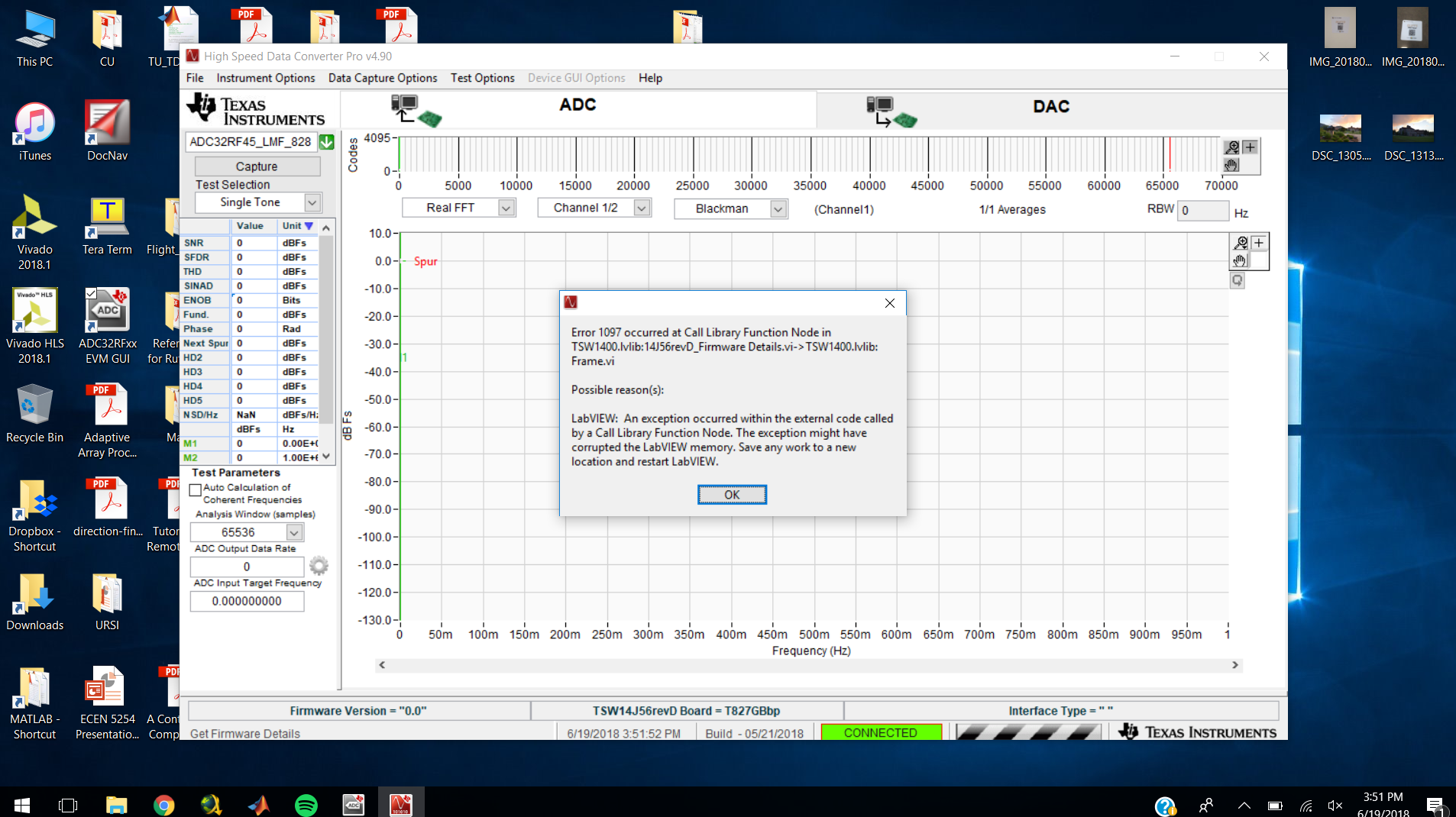

     我重新安装了 HSDC Pro GUI 4.9和 ADC32RF45EVM GUI 软件包、以查看这是否可以解决问题。 我已执行多次卸载/重新安装迭代、现在每次都出现以下错误。  请注意、最初我完全没有出现此误差。 我也在 Win 7笔记本电脑中尝试过相同的操作、但我遇到了相同的错误。 当我与 ADC32RF45EVM GUI 一起安装 ADS54J40EVM GUI 以查看该 EVM 是否正常工作时、就会开始出现此问题。 但现在这两个示例都显示了完全相同的错误消息。

    但问题是、我无法再次重现问题、因为我现在收到了我在上面发布的与 LabVIEW 相关的错误1097。 您是否有任何理由说明这种情况可能发生的原因。 当我在同一台笔记本电脑上安装 ADS54J40EVM GUI 时、便会开始执行此操作。 之后、无论我是尝试 ADC32RF45还是 ADS54J40、我都会得到错误1097。 Windows 7笔记本电脑中的错误也是一样的。

    当我使用5V、5A 电源、并且 ADC32RF45EVM 设置为2949.1M 时、我不再看到 LabVIEW 错误1097、但我得到了超时错误。 在本例中、我看到 LED D1、D6和 D7亮起。
    如果我将采样率降低到2457.6MSPS、我会看到相同的误差、但现在我看到 D1、D6、D7亮起、同时 D4闪烁。
    Aravind、
    TSW14J56EVM 上的 D6和 D7打开和 D8关闭表示 DDR 故障。 我认为您需要更换该板。 请联系您用于订购此电路板的经销商并申请更换电路板。

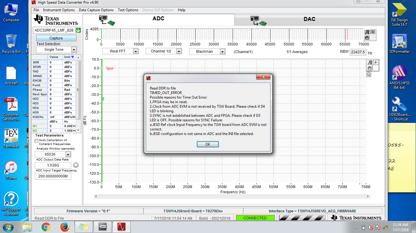

    在我提到为错误的上述每种情况下、我都会得到与下面相同的错误、在这些情况下、只有 D8亮起。 您能不能帮助理解为什么会发生这种情况。 对于每种情况、我都从 ADC32RF45EVM 和 TSW14J56EVM 断电开始、并从接地启动。

    Aravind、
    在您遇到错误的每种情况下、ADC 的采样率都很高。 这导致串行器/解串器速率高于  JESD204B 标准允许的最大值12.5Gsps。
    Jim
