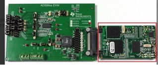

客户拥有 设计 新的 PLC 控制器,我想从 ADS8688+AM3352 EVM,中学习、但我找不到 AM3352核心板硬件通道和 PCB 文件。

    遗憾的是、通信卡的原理图未公开发布、因此我们无法共享原理图和 PCB 布局。
    通信卡旨在支持大量器件 EVM、并正确识别哪个器件并与软件通信。 虽然我明白有需要拥有和探究,但公报卡并不是 ADC 数字方面的最佳例子。

    客户 AM3359内核板设计需要扩展 FPGA 、是 FPGA 连接 AM3359选择 EMIF 或 GPMC?
    软件程序 同时访问 NAND 闪存。
    Eric、
    在此特定设计中、我们已在 GPMC 接口上连接 FPGA。 软件耗尽 DDR 存储器。
    您可以在 Beagle Bone Black 原理图中看到此配置。
