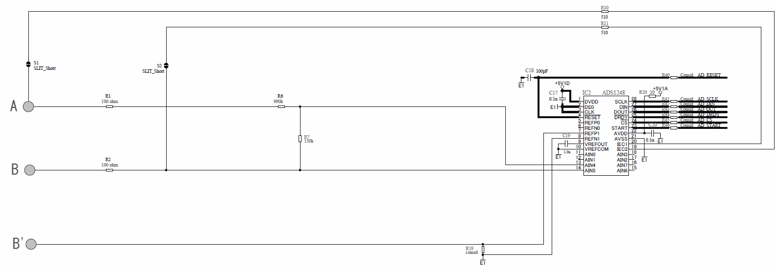

让我向您询问以下有关 A/D 数据与 IDAC 连接之间关系的问题。
q)我 的客户使用 以下电路评估 ADS1248。
端子 A 和 B:电压输入--+/- 10V
端子 A、B 和 B':RTD 输入
 现在、客户发现了一个有关电压输入(A 和 B)情况下 A/D 转换数据的奇怪现象。
也就是说、当输入电压超过+/- 3.1V 时、A/D 的输出数据不会显示线性
然后、IDAC1的寄存器设置 为"11xx11xx"。 ( IDAC 处于"关闭"状态)
在同一情况下、如果移除 R10 (510ohm)和 R11 (510ohm)、A/D 输出数据显示正常。 (显示线性)
我假设这种现象似乎是通过  IDAC 的"PMOS"栅极/源极电压与漏极电压(输入 电压)之间的关系发生的...
但我并不清楚这种现象的根本原因。
您能 告诉我根本原因、 并告诉我如何修复这种现象吗?
感谢您的支持。
    您好、Suzuki-San、
    引脚19和20上的 IDAC 输出具有与模拟输入相同的限制。 请参阅 ADS1248数据表第7页7.1节中的绝对最大额定值。 最大的问题是 ESD 结构打开。
    我不清楚为什么3.1V 会成为线性问题的起点、除非相对于 AGND 的输入电压高于预期。 对于+/-10V、我假设这高于和低于模拟接地。 也不清楚在 ADS1248的电源为单极时如何将+/-10V 用作器件的输入。 如果没有某种形式的模拟接地参考、输入电压可能会浮动到任何值。 因此、必须注意确保模拟输入不会超出绝对最大值。
    在消除线性问题方面、一种防止输入电压通过 IDAC 输出驱动回的方法是使用二极管阻止反向电流。 使用肖特基二极管将导通电压降限制在200mV 至300mV、此时 IDAC 处于正向偏置状态。 此外、二极管很可能会消除对510欧姆电阻器的需求。

    尊敬的 Bob-San:
    我要求客户检查 IECx 引脚的输入电压。
    因此、他们发现输入电压超出了规格...
    您的建议是正确的、我非常感谢您的支持!
