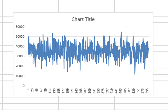

我们将 ADS1262 ADC 模块用于我们的应用。在我们的应用中、输入电压为1mV 至 2V。
我们使用 mV 源来测试模块。对于我们的测试、我们给出3mV。从 ADC 模块(32位)读取计数时、 接近1000000的计数从平均值跳过。此外、我还通过截断最后8位和16位来测试 ADC 计数。
请帮我解决这个问题以及如何稳定 ADC 数量、我们已经为我们的生产购买了50 nos 模块、因此请将此视为关键问题。
默认情况下、模块设置和 PGA  - 32V 配置为该模块。
下面给出的结果、并附上了该图
计数值从平均值跳转。读数如下所示
3mV --计数为 87475544 (对于32位计数),
 平均值中的最高计数 - 88201325
  从男性值计算的最低计数   - 86626213
1575112 计数从最低到最高。
3mV --计数为 340791  (对于32位计数 ,最后 LSB 被截断(ADC_COUNT >> 8),
 从平均值到   343045的最高计数
  最低计数-男值    336827
6000个计数从最低跳到最高。
3mV --计数为   1349 ( 对于32位计数 、16位被截断(ADC_COUNT >> 16)
 从平均值到     1357的最高计数
 从 平均值到    1338的最低计数
近19 个计数从最低跳到最高。

    假设 ADS1262的默认数据速率(20SPS、带 FIR 滤波器)、内部2.5V 基准和32V/V 的 PGA 增益;1、500、000代码峰峰值噪声对应于大约55uVpp。 在此配置中、ADS1262的噪声性能应约为0.167uVpp...
    要确认噪声源、您是否会尝试短接 ADC 输入并测量短接输入噪声? 您可以配置 INPMUX 寄存器、以便为正输入和负输入选择 AINCOM、然后启用功率寄存器中的 VBIAS 位以设置1/2 Vs 的共模电压。
    如果您发现短路输入噪声接近0.167uVpp 数据表规格(大约5、000个代码 PP)、那么您可以得出结论、噪声来自输入信号源。 但是、如果噪声性能仍然很差、通常下一个最可能的问题是电源或接地噪声(来自 PCB 布局)。

    我按照您所提到的方法测试了 ADC 模块。对于此测试、我使用了5V 直流适配器并查看结果、我已附上图表供您参考
    根据结果,我们得出的结论是电源电路中存在噪声。
    请建议您、ADS1262电路可以使用哪种类型的电源?
    尊敬的 Christy:
    通常、大多数低噪声 LDO 都可以用于此类应用。 在 ADS1262EVM 上、我们使用了 REG104GA-5 (33uVrms)、并且我们能够获得良好的噪声性能。
    请记住、电源去耦和布局对于创建干净的电源轨同样重要。 ADS1262数据表中的第12节提供了一些布局指南、以帮助获取该器件的全部性能功能。
