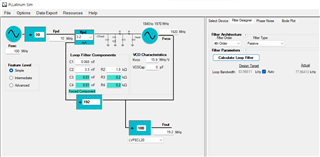

    我使用 PLLAltium 仿真工具来获取调整后的环路滤波器参数
    按 File -> Interface with TICSPro -> Load TICPro File、 SINGLE-LOOP_76.8_19.2_updated.TCS 被加载
    然后、我选中"Auto"并按下"Calculate Loop Filter"
    这就是结果
    按钮已更改 C1、C2和 R2的值。 原始值分别为0.047nF、3.9nF 和0.62kOhm
    我猜 、EVM 板中的 C1、C2和 R2分别为 C7、C6和 R16
    可以确认吗?
