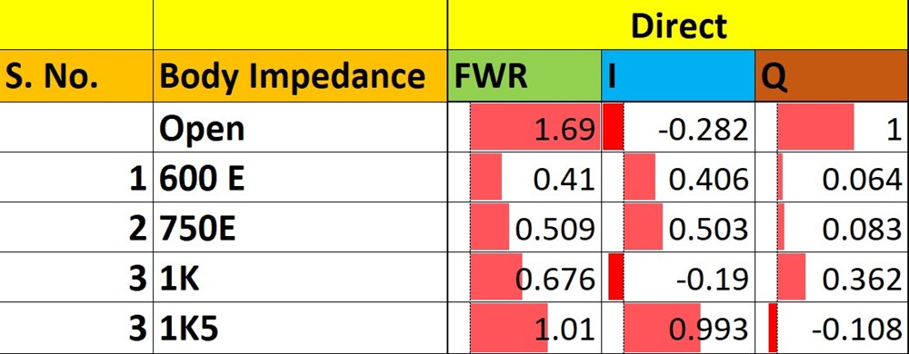

    o 我一直在测试。
    但是、您能告诉我、在什么情况下、我会得到负读数。 我的意思是、我们是否期望读数为负值、并且可以按原样使用、也可以按错误使用。
    因为我有时会得到负读数。
    当我再次检查读数时、读数不相同、我每次都会得到两个不同的值。 我应该考虑哪一个。
    我一直在 FWR、I 和 Q 模式下进行测量。 读数不满意、每次都不同。
    请帮帮我。

    您设置要测量的阻抗或电阻是多少?
    在测量过程中、您是否使阻抗或电阻保持稳定?
    我建议您尝试测试从低到高的不同阻抗或电阻、并观察差异、做一个注释并创建一个表格来记下输入(即从低到高的不同阻抗或电阻)和输出(即 GUI 的不同读数)。

    您的身体阻抗栏的实际负载是多少? 它们是纯电阻器/电阻器吗?
    字母 E 是什么意思?
    它们是纯电阻器、仅来自 EVM 的人体阻抗仿真块。 E 是欧姆,你如何在这里写欧姆??
    板载仿真
    600欧姆
    750欧姆
    1千欧姆和
    1.5千欧姆。 不是?

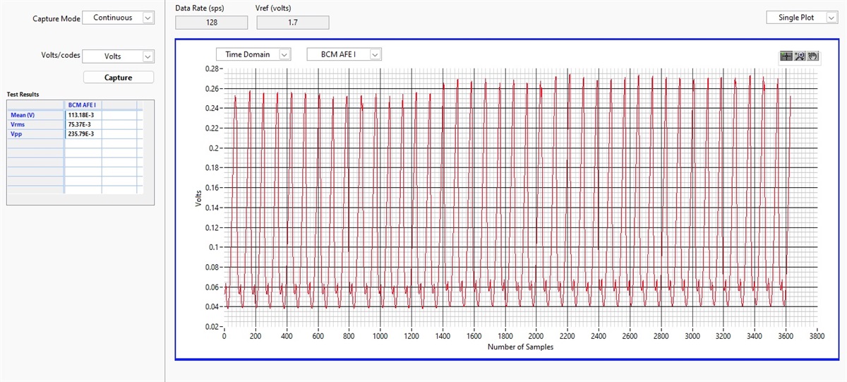

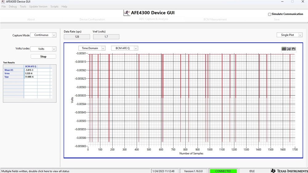

    那么、您对使用 FWR 方法还是同相正交方法感兴趣吗?
    此外、您在哪里读取了 FWR 和/或 I 和 Q?  您可以拍摄一张屏幕截图吗?
    如果您确定这些是纯电阻且正确、您可能会在和中标出一些图
    建议在行的最下方打开、因为"打开"表示/表示非常高的阻抗(即无穷大)、因此您可能不想真正使用"打开"。 相反、您可以尝试测试一个电阻器/电阻、即、它可以提供与开路几乎相同的等效值。
    然后、您可以开始执行一些相关性或回归分析、以得出粗略方程/模型来估算阻抗。
    但是、请注意、您可能不希望使用非常宽的电阻器/电阻范围来实现宽/整个范围的相关性/回归、因为它们可能在非常宽/整个范围内不完全是线性的。 但是、它们可能在特定范围内呈分段线性。
    另请注意并注意所选的频率和电流幅度、对于每种不同的设置、将产生不同的模型和/或公式。

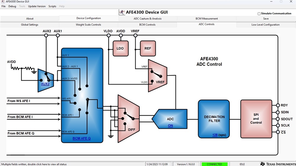

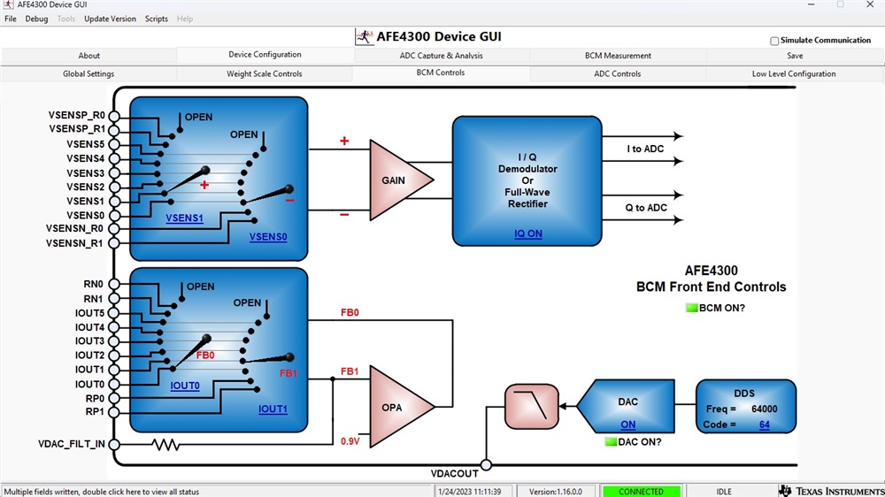

    我对 IQ 模式非常感兴趣。
    我从这个窗口读取了读数。。。 平均值(V)
    通过设置这些寄存器..........
    1、用于 FWR
    2.对于 I
    已启用 IQ。
    3.对于 Q
    IQ 打开后、将 指针从 BCM AFE I 移动到 BCM AFE Q

    1.有时我会得到负值,它是否会想到,或者它不会出现。

    目前、请确保使用纯电阻器/电阻负载、例如 EVM 上的电阻器/电阻负载、因为车身或电缆、电线或更复杂的阻抗(例如、RC)非常复杂且难以估算、这将需要客户开发自己的算法来实现。
    因此、让我们继续使用具有纯电阻器/电阻的 IQ 模式。
    您可以尝试创建一个表、并改变不同的纯电阻/电阻值、并开始记录您注入的不同频率和幅度的 I 和 Q、因为特定幅度和频率可能适合特定范围的电阻/阻抗。
    您在哪个纯电阻/电阻器上观察到负值?   在 I 还是在 Q?   可能会在 Q 中看到负值。请确保测量过程中所测量的部件/负载和电缆/导线(如果有)保持稳定?
    沿途是否有任何电缆或导线?  这也会增加电抗并影响测量。
    无论如何、FWR 和 I、Q 都可能要求客户像大多数电子测量设备一样开发一些回归和校准算法/步骤、因为 PCBA、组件和负载都具有不同的容差和偏差。
