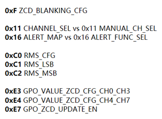

  • 我注意到、ADS7138和 ADS7138之间的寄存器差异如下所示。
  • 目标为0xF、0xC0/1/2、0xE3/4/7、是否可以禁用 ZCD 和 RMS 以及如何禁用?
  • 针对0x11和0x16、2个套接字之间的区别是什么?

    ADS7138是 ADS7128的超集。  ADS7128中的每个寄存器也位于 ADS7138中、但 ADS7138中没有寄存器和功能。  ADS7128的温度范围为-40C 至85C、而 ADS7137的温度范围为-40C 至125C。  您可以使用 ADS7138EVM 进行 ADS7128固件的软件开发。
    有关禁用 RMS 计算的内容。  我 没有看到禁用此功能的方法、但它不会影响您的操作、因为 RMS 结果是通过 RMS_MSB 和 RMS_LSB 寄存器读取的、您不必执行此读取操作。  对于过零检测 器、此功能的默认状态为禁用(请参阅 GPO_ZCD_UPDATE_EN)。

    是的、您回答正确。  我更改了解释中的数字、否则是正确的。  换言之、全功能器件(ads7128)是 ADS7138的超集。  是的、ADS7138中的每个寄存器也都位于 ADSD7128中、但 ADs7128中具有 ADs7138中的寄存器和功能。  唯一的规格差异是全功能器件(ads7128)的最高温度为85°C、而功能缩减的器件(ads7138)的最高温度为125°C。  我同意您关于使用全功能器件开发功能缩减 器件软件的计划。  我认为、在切换回缩减功能器件后、您无需对固件进行任何更改、因为您可以忽略其他功能、这不会影响任何内容。   很抱歉、原始帖子中的混淆了!
