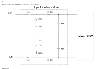

您能告诉我 该 ADS52J65 ADC 的输入差分电阻和电容吗? 我需要在输入端设置贝塞耳滤波器、因此我需要知道输入是什么样的。  谢谢你。
    您好、Lou、
    您可以在滤波器设计中使用以下网络。 假设采样开关打开(即 S = 1、SZ = 0)。
    Karthik
    我使用该电路计算出的输入电阻仅为9.88欧姆。  这是不正确的。  所有这些 Rs 都很小。  它们是否意味着 x1000?
    Lou、

    您为我提供了输入电路、而不是值。  当我查看输入电路时、如果我将所有电容器和电感器短路(对于交流电)、我将获得非常低的输入电阻(大约10欧姆)。  这是不正确的。  ADC 的输入电阻通常约为1k 欧姆。  我正在设计一个贝塞尔低通滤波器、放置在该 ADC 的输入之前。  转角频率为40-45MHz。
    Lou、
    首先、我不同意您的分析。 电感器的交流阻抗(L x JW)在低频时为0、在高频时为无穷大。 一个电容器(1 /(C x JW)的交流阻抗在低频时是无限的、在高频时为0。  因此、如果您想在非常高的频率下找到电路的阻抗、则需要打开电感器并使电容器短路。 如果您按照分析结果进行此修改、您会发现 ADC 输入阻抗在极高频率下是无限的。
    但是、我不确定在极高频率下查找阻抗对您有何帮助。 输入网络的转角频率高于500MHz、这是高速 ADC 的预期频率。 相反、您为什么在工作范围的中间位置找不到该网络的输入阻抗、例如20MHz。 您为此范围设计滤波器、然后了解设计的滤波器+ ADC 输入网络的频率响应情况。 这有道理吗?
    要查找不同频率下的输入阻抗、您可以在 TINA-TI 或 PSPICE 中连接上述网络(或上述网络的单端版本)、并应用交流振幅= 1的输入电流源。 然后、如果您运行交流分析并观察输入端子、您将看到频率范围内的阻抗曲线。

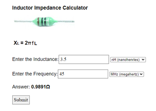

    在45MHz 时、该电感器上没有太多阻抗。  因此、在该范围内、我担心它本质上是短路。 它是纳亨。
    我在您的网站上看到这一点: 它与数据表略有不同。  好像是这样、你们可以给我一个数字。  为什么所有其他 ADC 数据表都有数字?  我缺少什么吗? 感谢 Karthik 的帮助。
