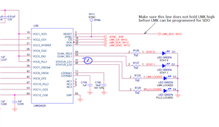

在 LED 指示灯中、PLL2被锁定、对吧? 但对于 PLL1、它似乎未锁定。 我已经检查了 LMK04828的引脚31、它目前仅输出0.16V 电压。 D3的光非常弱。
LMK04828的引脚48输出电压现在约为3.3V。
请帮我检查为什么这里的 D3这么弱? 我还提高了10MHz 基准功率级别、但它不起作用。
非常感谢。
Brooke
    您好、Brooke、
    根据您在上面提供的序列、施加到 J10的10MHz 信号应足以锁定 LMK04828的 PLL1。 我认为 R40应该是 DNI、如果该电阻器已组装并再次尝试相同的配置序列、您能否移除该电阻器?
    此致、Chase
    你好,Chase
    我移除了电阻器 R40并使用了上述相同的配置。 LED D3变得有点亮。 我检查了 LMK04828的输出引脚31的电压、现在电压将从0.16V 升高到0.5V。 您认为引脚31的0.5V 电压是否正确? 而对于引脚48、正常输出为3.3V。
    正在查找您的回复。
    Brooke
    您好、Brooke、
    我不确定电压。 我认为这是此 EVM 构建中的错误、在该构建中、该电阻器是在不应该安装的情况下安装的。 我认为您的 pll1现在应该在移除 R40的情况下锁定、但是 我可以将您的问题转发给计时团队、如果您愿意、他们将能够评论电压。
