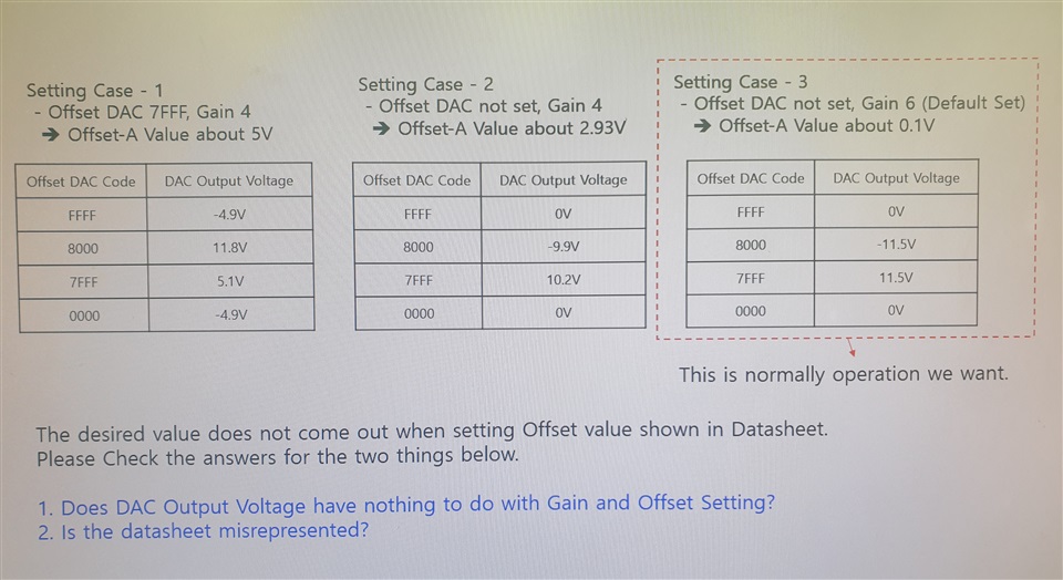

我们使用的是 TI 器件 DAC8728。
当前应用的 DAC8728电路设置如下。
AVDD +12V、AVSS -12V
2. DVDD +5V
IOVdd +5V
基准电压+5V
设置数据表中显示的增益和偏移值时、未得出所需的值。
(我们已经在数据表中设置了电源序列第41页。)
请查看以下两项的答案。
1、DAC 输出电压与增益和偏移设置无关吗?
2.数据表是否有误表?

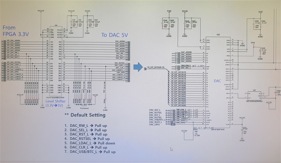

    您好、Woo、
    您能否上传此器件所用的原理图、以便我了解其设置的确切程度?
    Garrett Shirley
    请下载并放大图像以供查看。
    您好、Woo、
    感谢您上传原理图。  您能为我确认/USB/BTC 引脚未被驱动为低电平吗? 该引脚必须连接到 IOVDD 才能将 DAC 代码视为二进制补码值、如数据表第35页所示。
    为了回答您的第一个问题、数据表第34页的公式1和2显示了 DAC 增益/输入代码/偏移 DAC 代码与整体 VOUT 之间的关系。 偏移 DAC 可用于移位主 DAC 的整个传递函数、以获得非对称双极输出。 数据表第36页的表6和表7显示了一些偏移 DAC 代码示例以及主 DAC 的负和正满量程输出。 为了获得您在设置案例3中指示的输出、您需要将偏移 DAC 设置为代码0x999A、将增益设置为6、并将/USB/BTC 引脚连接到 IOVDD、以便将 DAC 代码视为二进制补码值。
