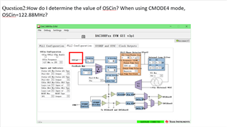

问题1:如何像下图那样设置 DAC 模式的参数(关于片上 PLL、PLL2配置、时钟输出、时钟等)? (用于板载 VCXO 时钟模式(CMODE4)的 DAC38RF82 EVM)
问题2:如何确定 OSCin 的价值? 使用 CMODE4模式时、OSCIN=122.88MHz?

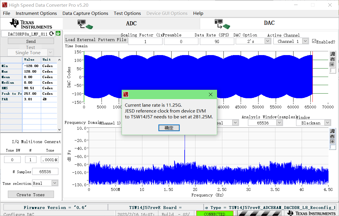

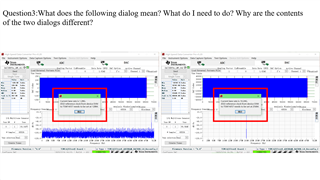

问题3:以下对话框是什么意思? 我需要做什么? 为什么这两个对话框的内容不同?
问题4:以下对话框是什么意思? 我需要做什么?
问题5:如果灯熄灭、有什么影响?

    不确定您的问题是什么。 设置参数后、请确保将1125MHz 时钟连接到 J4、移除 JP10上的分流器、然后在按下 CONFIGURE DAC 后、您将点击"PLL auto tune"。 如果 PLL 已锁定、则在时钟选项卡中、PLL 锁定 LED 应关闭、如您所示。 EVM 具有一个连接到 OSCin 的122.88MHz 板载振荡器、如您所示。 GUI 会处理此问题。 您无需更改任何内容。
    在 HSDC Pro GUI 中、输入的采样率错误。 由于要内插1、因此数据速率应设置为9G、而不是1.024G。

    1,当我将数据速率设置为9G 时, 仍将显示以下对话框。如何执行此操作?
    2、我想使用 DACEVM 的"811 mod",我不想使用 J4连接到外部参考时钟。 我想像   下图那样使用板载 VCXO 时钟模式(CMODE4)。 我想确认这些参数的设置(关于片上 PLL、PLL2配置、时钟输出、时钟等)、如 h8.docpe.com/Download/021809390957/021809390957.html 下方的 PPT 所示 (Chase W)。
