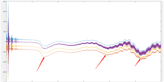

   我遇到了 afe5832问题。  请帮帮我。  谢谢
   我选择外部不均匀模式到控制 DTGC。  但我发现  、afe5832的直流偏置电平将发生漂移。 查看图片(箭头)
   基本参数:
   1: 选择外部非均匀模式
   2: 增益为 12dB 至42dB、 总步长为1至256步长
   3: 正步进为0、然后为0.125db
   4: TGC_SLOPE 的信号频率 为4Mhz、  ADC_CLK 为80MHz
  为什么更改直流偏置电平? 请参阅箭头指示

    感谢您与我们联系。
    我查看了您分享的波形、并希望对此进行一些澄清:
    1.有4种不同的波形,我假设它们是不同的通道,对吗?
    2.时间刻度在波形中不可见,您能否共享时间刻度。
    3.您能否突出显示在哪一时刻提供 TGC_SLOPE 脉冲、12dB 至42dB -将有240阶跃、12dB 至44dB、将有256阶跃。 并突出显示了 TGC_UP_DN 信号的状态。
    通常、LNA 输入端存在残留输入失调电压、该失调电压可通过数字高通滤波器在一定程度上消除。 您使用的是数字 HPF。 如果没有、您能否启用数字 HPF 并查看问题是否仍然存在。
    谢谢、此致、
    Abhishek
    您好、谢谢
    1:是的、它是4通道
    2:时间刻度
    3:TGC_SLOPE 从0 timescale 开始, 它是均匀的,  TGC_SLOPE 的信号频率 为4Mhz,为12dB 至44db。  TGC_UP_DN 是上一次的一步。
    4: 我们已启用 HPF。  如果 TGC 只有 64步,,则不会更改 afe5832输出的直流偏置电平。
    感谢您的澄清和分享波形。
    很抱歉、由于响应延迟、我认为应该存在少量残余偏移、并且预计会出现这种偏移、数字高通滤波器应该对此提供一定程度的降低。
    此外、我可以看到通道之间存在偏移。 然而、您与红色箭头指示和多个位置共享的波形、这是否意味着使用 TGC 时、您还会看到偏移漂移?
    我还在与我们的设计团队核实这一点、因此请允许我花一些时间收集有关此偏移和偏移漂移的更多信息。 我将在收到所需信息后尽快回复您。 您可以在星期五之前收到我的回复。

    现在已正确理解您的问题。
    关于漂移:
    我可以看到、即使增益不断增加、通道输出的频率变化也很小。 我们本来希望失调电压随着 TGC 增益连续增大。 它看起来肯定是一种异常行为。
    您能否执行以下操作:
    1、用恒定高增益而非可变增益捕获这种失调电压变化、并共享数据。
    2.我想再次验证高通滤波器。 有两个高通滤  波器、第一个在第8.3.4节 LNA HPF 中讨论、另一个在 ADC 8.3.10.3.4数字 HPF (第72页)中讨论、可通过寄存器设置启用。 您是否同时使用这两种方法? 您使用的是镂空是什么?
    您能否再次使用 HPFS 检查此外部 TGC 模式、我确实怀疑使用 HPF 时仍然存在偏移。

    您好 Abhishek
      感谢您的支持。  我们有一个好消息
     我们验证 高通滤波器。  这是一个错误。  我们已经完成了新的设置。 还可以。
     现在只有一个问题、请参见 图片(箭头/4通道)
      该点位于衰减器调整完成时

    很抱歉耽误你的时间。 当从衰减器转换到 LNA 时、我尝试获取与此干扰相关的先前信息。
    您的观察结果是正确的、也与器件运行的预期波形相符。
    事实证明、这是一个已知的问题、因为当衰减发生变化时、高通滤波器转角频率也会相应地发生变化。 因此、在从衰减器到 LNA 的转换附近会观察到干扰。
    为了避免这一问题、我们强烈建议您在固定衰减模式下使用衰减器并使用该器件。 这样、HPF 转角点和输入阻抗应保持不变、而且这种干扰也不会产生影响。
    我希望这会有所帮助。
    谢谢、此致、
    Abhishek
