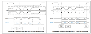

大家好、
我想知道、如果可以更改 ADS9224R 的采样率、还是3MSPS 是固定的采样率? 谢谢你。
弗兰克
    您好、Frank、
    感谢您的发帖。
    ADS9224R 的最大采样率为3MSPS。 通过延长连续 CONVST 上升沿之间的时间、您可以将其缩放到较慢的频率。 请参阅数据表的时序要求部分、并确保所有时序技术规格保持有效。
    Ryan
    您好、Ryan、
    感谢您的评论。
    我已经阅读了 ADS9224R 数据表、并想与您再次核实我的理解情况、如果我在某个地方出错、请纠正我的问题。 谢谢
    对于并行字节模式和双数据模式、如果 SPI 控制器(仅4行、CS、CLK、SDI、SDO)未扩展、它仍可用于双通道采样、但我们需要在寄存器03中为每个 ADC 配置1SDO。 我是否理解正确? 如果是、00b 和01b 有相同的功能、它是否正确?
