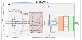

我想针对新产品应用评估 AFE4490、并打算购买评估套件 AFE4490SPO2EVM。
我需要使用能够输出模拟信号的 AFE、以便能够使用自己 MCU 的内部 ADC 进行采样。
我注意 到我可以使用旁路模式、在两个引脚 RX_OUTP 和 RX_OUTN 上提供模拟输出电压。
现在、我只想使用一个单 LED (IR 1)、并且采用"连续"的方式、这意味着不使用4个相位(默认情况下、请参阅数据表中随附的图)。
我需要在 100%脉冲重复时仅打开 LED1 (完全失去其含义)、以便在 RX_OUTP 和 RX_OUTN 上进行采样时、我可以在任何时候仅从 LED1触发的 PD 读取数据。
基本上、我不希望 LED 1亮起、LED 2亮起、环境1和环境2周期、但在 PR 的所有时间中、仅 LED 1亮起(这样 PRF 就毫无意义)。
是否有办法设置这种配置? 在完成购买之前、我需要知道这一点。

    "我需要使用能够输出模拟信号的 AFE、以便能够使用我自己 MCU 的内部 ADC 进行采样。"
    我们的 AFE 始终输出数字化 ADC 代码、因此 不建议直接连接 AFE 内部的模拟信号或进行采样-
    数据表第47页
    8.4.2 AFE 模拟输出模式(ADC 旁路模式)此模式仅用于系统调试。 请注意、由于对该功能执行的器件生产测试极少、因此不建议将此功能用于生产。
    ADC 旁路模式在两个引脚(RXOUTP、RXOUTN)上产生接收器前端的模拟输出电压、共模电压约为0.9V。在该模式下、AFE4490的内部 ADC 被禁用。 图73显示了此模式的方框图。

    您好、感谢您的回复。
    出于 PPG 测量目的、我需要测试我的采集平台(具有内置 ADC)。
    我需要一个能够输出模拟 PPG 信号的高性能 AFE、以便我的平台可以对其进行采样(用于调试目的)。
    我希望 LED1 (IR)在不发生脉冲或关闭的情况下持续亮起、这是因为我在平台中管理采样时间、并且我不想冒请求 AFE 采样、同时关闭 LED1的风险。 我无法使用 ADC_RDY 与 AFE 同步、因为我的 ADC 必须在 MCU 通知其采样的正确时间进行采样、我无法等待 ADC_RDY 中断(这是一个项目规格)。
    我所需要的只是一个连续输出的模拟 PPG 信号(也许可以利用 IR LED)。 如果您有任何建议(或我可以使用的其他产品)来实现这一点、我们将不胜感激。
    Alessio
    奇怪的是、如果您希望 LED 持续亮起、并且不使用 AFE IC 的 ADC 和使用您自己的 ADC、
    那么、您为什么需要 AFE IC?
    您不能只使用任何简单的电流源或电压+电阻器来打开 LED?
    基本上、我对利用产品的蓝色圆圈部分感兴趣(理想情况下、TX 部分只是一个 LED、没有任何控制块)
    我可以使用这些组件设计自己的 PCB、但如果可以直接使用  AFE4490SPO2EVM、速度会更快。
    这只是一个时间问题、 设计和制造我自己的定制 PCB 需要很长时间。
    Alessio
    如果我理解正确、请告诉我、
    您想要的是 ADC 之前的蓝色圆圈中的函数吗? 对吧?
    我们可能不支持这种方式或使用。
    我的建议可能是 、您可以先使用分立式组件和试验板构建 TIA、放大器和有源滤波器、然后使用示波器来采样和读取信号。 一旦您证明了概念并验证了它的所有功能、您就可以开始执行某些 PCBA 工作并再次重新验证和重新验证。
    之后、您可以决定是要进一步缩小尺寸还是使用其他其他功能、然后考虑购买 TI 的生物传感 EVM 进行评估、并重申实验和测试 V&V 数据收集和分析流程。
    [引用 userid="517551" URL"~/support/data-converters-group/data-converters/f/data-converters-forum/1195032/afe4490spo2evm-afe4490spo2evm-in-bypass-mode/4511478 #4511478"]
    [/报价]
    正确。
    [引用 userid="517551" URL"~/support/data-converters-group/data-converters/f/data-converters-forum/1195032/afe4490spo2evm-afe4490spo2evm-in-bypass-mode/4511478 #4511478">我的建议可能是 您可以先使用分立式组件和试验板构建 TIA、放大器和有源滤波器、然后使用示波器来采样和读取信号。 一旦您证明了概念并验证了它的所有功能、您就可以开始执行某些 PCBA 工作、然后再次重新验证和重新验证。
    是的、这应该是问题的关键。 唯一的问题是、我需要在非常短的时间(例如1个月)内准备好使用感应节点。 我非常确信、我  无法在如此短的时间内构建工作正常的电子产品(考虑到设计、组件选择/交付、V&V 任务)。 这就是我正在寻找现成可用的产品的原因。
    你有什么可以在我的情况下使用的东西吗? 此外、与 AFE4490SPO2EVM 相比、更简单的方法还可以、我仅选择 了 AFE4490SPO2EVM 、因为我在数据表中阅读了有关旁路模式的信息。
    最后一个选项是、我可以尝试  在旁路模式下利用 AFE4490SPO2EVM、但仅打开1个 LED (IR)。  在本例中、我只有 LED1采样和环境采样之间的交替、对吗? 我可以尝试 实现某种同步、但我需要关闭 LED2 (红色)、这是可行的吗?

    您可以购买 EVM 来开始执行一些测试和评估、以了解其是否满足您的需求。
    是的、这是我的想法。
    如果可以关闭  AFE4490SPO2EVM 上的 LED2 (需要您的确认、在时序控制窗口中、应该不再有"Sample LED2"和"Sample Ambient LED2")、我将选择这一种利用旁路模式的方法。
    Alessio
    您只需不安装第二个 LED 或将 LED 电流设置为0即可。

    设置 LED 电流= 0时、我没有清除这是否意味着"LED2"和"LED2环境"不再是时序控制架构的一部分(因此我只有2个插槽而不是每个周期4个)、或者是否分配了时序插槽 (因此每个周期由4个插槽组成)、但 LED2仅关闭。
    感谢您的澄清。
    没问题。
    很抱歉,我不是很清楚,但我的问题是什么。
    设置 LED 电流= 0时、 我仍然对以下两个选项有疑问、我想对此进行澄清:
    1)  1)"LED2"和"LED2环境"不是时序控制架构的一部分(因此我只有2个插槽、而不是每个周期4个)
    2)"LED2"和"LED2环境" 已 分配时序时隙(因此每个周期由4个时隙组成)、但 LED2只是关闭
    我需要知道哪个选项是正确的选项、1)或2)。
    很抱歉、我不太理解您的问题? 请您澄清一下您询问的内容吗?
    当然。
    在时序控制架构中、我们有4个不同的时隙(1个用于 LED1 ON、1个用于 LED2 ON、 2 个用于环境采样的空时隙)。
    如果我设置 LED2电流= 0、我是否应该有一个仅由2个时隙交替生成的架构(1个用于 LED1打开、1个用于环境采样)?
    或者、我是否总是有一个由4个时隙组成的架构、就在 LED2打开阶段、LED 关闭了?
    如果我想与  ADC_RDY 同步、 我需要知道每个脉冲重复帧是由4个还是2个时隙组成(因为我需要仅在 LED1打开期间采样、 因此、我需要知道我是必须每两次采样一次还是每四次采样一次)。
    抱歉、经过一些考虑后、我们可能不支持您尝试执行的操作、因为这不是此 AFE4490的正常使用/操作。
