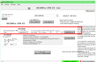

1、当我将数据速率设置为9G 时、 仍将显示以下对话框(HSDC pro)。如何操作?

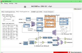

2、我想使用 DACEVM 的"811 mod",我不想使用 J4连接到外部参考时钟。 我想像   下图那样使用板载 VCXO 时钟模式(CMODE4)。 我想确认这些参数的设置(关于片上 PLL、PLL2配置、时钟输出、时钟等)、如 h8.docpe.com/Download/021809390957/021809390957.html 下方的 PPT 所示 (Chase W)。
    小笛
    随附两个示例。 一个使用 LMK 作为 DAC 时钟源、另一个使用 LMK 作为 DAC PLL 基准。 两者均使用板载 VCXO (122.88MHz)作为主时钟源。 当尝试将 EVM 与 DAC PLL 和 LMK PLL 配合使用时、您的选项非常有限、因为 TSW14J57需要串行器/解串器速率/40的时钟、并且 VCXO = 122.88MHz 无法始终提供该时钟。 在这种情况下、需要第二个时钟源或 VCXO 需要更改。

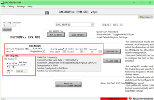

    我是否可以这样做以使用811模式?我不知道如何设置时钟输出的参数。

    是的、但您需要为 J4提供1105.92MHz 外部时钟。

    1 μ A、我,DACEVM 的"811 mod",我不想使用 J4连接到外部参考时钟。 我想像   下图那样使用板载 VCXO 时钟模式(CMODE4)。 我想确认这些参数的设置(关于片上 PLL、PLL2配置、时钟输出、时钟等)。  我不想使用任何外部时钟。如何操作?

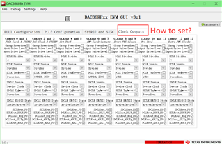

    2,我想知道如何设置 时钟输出的参数?

    正如我在另一篇文章中提到的、您仅限于使用板载时钟模式时可以使用的频率。 您请求的频率不是可行的选择。 要设置参数、您必须首先了解 DAC PLL 需要哪些参考时钟以及 TSW14J57EVM 需要哪些频率。 识别这两者后、您需要查看 LMK04828是否只使用122.88MHz 板载振荡器即可创建这两个振荡器。
    如果您不关心 DAC 频率、则可以使用我发送给您的两个示例来操作设置。
