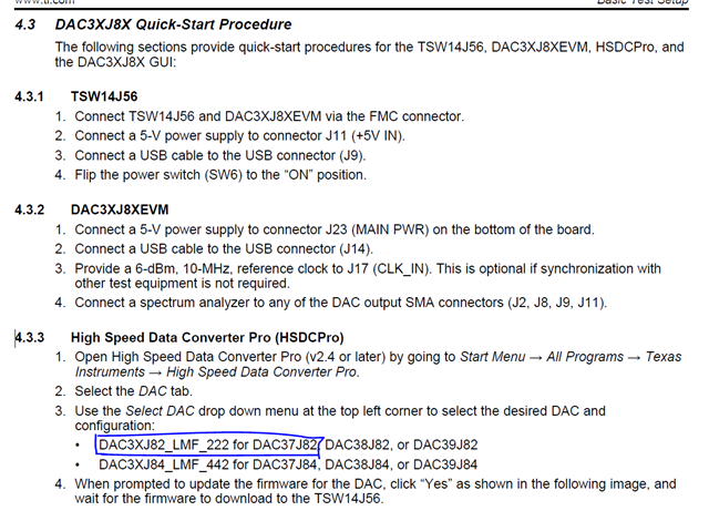

我手上有两个 EVM TSW14J56+DAC37J82。  根据 DAC37J82EVM 用户指南、我可以成功完成快速入门设计。
我们对 DAC37J82使用 LMF=222配置。

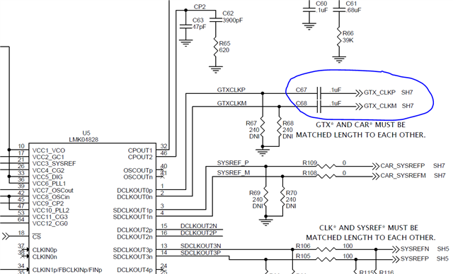

    在上面的示例配置中、我发现 FPGA GTX 参考时钟为153.6MHz (GTX_CLK_P/N)。 它是 DAC 采样率的一半(307.2M)。
    此153.6MHz 时钟用于 JESD204B 参考 CLK。 您是否执行了此 CLK 的双精度操作、然后在 GTX 中使用它? 或者、您是否会使用153.6M 输入时钟与 FPGA 中的时钟树共享? 非常感谢。

    您请求的模式的 JESD 参数 DAC3XJ82_LMF_222如下所示、并显示在 GUI 的"快速入门"页面中。
    LMFS = 2221 (有关其他信息、请参阅 DAC 数据表)
    K=10
    数据速率= 368.64MHz
    串行器/解串器速率= 7.3728Gbps

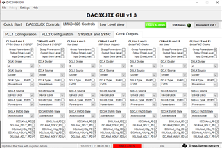

    对于该模式、DAC37J82EVM 在 PLL 模式下使用 LMK、使用的 VCO 为2949.12MHz。 然后在 LMK 中对其进行分频、以提供 DAC 参考时钟和 FPGA 时钟。
    可以在 DAC GUI 的 LMK 选项卡下查看 LMK 输出配置。
