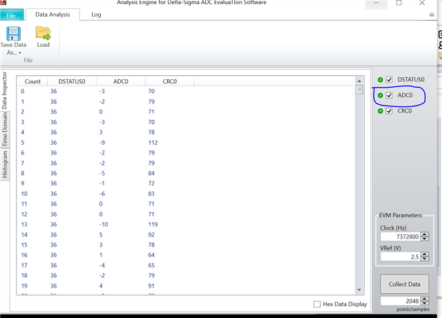

    感谢 Bob、它现在正在工作。 但我在 GUI 软件中看不到软件用户手册中提到的控制台选项卡。 在这里、我可以在软件中看到通道输出和相应的电压。

    我很高兴听到您取得了进展。  请务必查看 《ADS1261EVM 用户指南》中的材料。  对于控制台选项卡、默认情况下将其关闭。  有关"Console"选项卡的信息、请参阅  第8节中的《Δ-Σ ADC 评估软件用户手册》。  要启用选项卡,请转至 Options -> General 菜单并在其中启用。
    要收集数据并查看转换结果、您需要使用"数据分析"。  软件用户手册的第9节介绍了该工具。

    感谢您的回复和宝贵信息。 我只能在数据分析工具中看到 ADC 通道0信息。 EVM 板具有输入引脚 AIN9- AIN0、因此根据我的理解、它应该显示9个 ADC 通道。 我将输入 2.5伏连接到 EVM 的引脚 AIN7。 建议我 如何查看 ADC 值,并让我知道 软件是否也可以转换   ADC 输出的电压形式?

    我强烈建议阅读软件和 EVM 用户指南以了解 EVM 和 GUI 的操作。  有些 ADC 具有同步转换器、其中将显示多个转换、但 ADS1261不是其中之一。  您还将在 ADS1261数据表中看到、虽然 ADS1261具有许多输入和组合、但只有一个 ADC 可通过 ADC 前的输入多路复用器进行转换。  因此、ADS1261一次只能转换一个选定的输入通道、因此只显示一个结果。  此外、'ADC0'指示器与所选输入通道无关。  这只是固件到 GUI 的一个指示器、指示仅返回一个称为"ADC0"的通道数据集。  无论在多路复用器上选择何种输入、数据都将始终以'ADC0'的形式返回。
    Data Inspector 选项卡仅显示从 ADC 返回的结果代码。  可以将数据视为十进制或十六进制。  Time Domain (时域)选项卡将以代码或电压显示结果、并从下拉菜单中选择选项。
