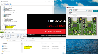

大家好、我刚刚收到 DAC63204AEVM、但无法将其与 GUI 连接。  GUI 会显示 Interface Settings (接口设置)配置窗口,但没有任何配置选项可以正常使用。  我曾尝试在调整 EVM 上的跳线位置时同时使用 I2C 和 SPI 设置、但没有任何效果。
我还读过其他 E2E 文章、我看到当 EVM 连接时、我的设备管理器中显示了这两个 FT4222H USB 控制器。  我还看到两个 ini 文件都是在 ProgramData 目录中创建的。
我已经通过使用 DMM 检查电压和电阻器值完成了一些基本的调试工作、但无法检测到装配的任何明显错误。
我还卸载并重新安装了 GUI、但没有变化。  我还有其他什么办法可以尝试让这个 EVM 连接到 GUI、或者您知道有什么问题吗?

    很抱歉后续发布了错误消息、但这是我尝试配置设备时显示的错误消息。  在进入演示模式之外、我无法通过此接口设置窗口和错误消息。
    Jonathan

    感谢您分享错误消息。 GUI 似乎无法与 EVM 本身上的 FTDI 控制器通信。
    是否在安装目录中看到突出显示的.dll 文件?
    另外一个同时尝试的建议是尝试下载另一个使用相同控制器的 GUI。 您可以尝试使用 DAC63004WCSP-EVM GUI、查看是否越过了该错误消息。

    我确实有这些 dll 文件、还试用了另一个 GUI、但总是得到相同的结果。
    在进行其他几次 USB 电缆连接和断开连接以查看 GUI 是否会连接之后、我收到一个 Windows 警告、指出 USB 端口上发生了电涌、现在无法检测到 EVM、而且我也没有任何其他 USB 器件插入该端口。  所以看来 FTDI 芯片确实很糟糕。
    我订购了一个新的 EVM、因为我不想冒损坏计算机 USB 端口的任何其他风险。
