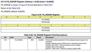

    您好、Andre、
    您是否正在尝试将满量程增益修整为某个值? 因为这是在系数中完成的。 如果您只是尝试调整满量程、可以通过以下寄存器地址来实现。
    Neeraj

    我需要单独调整 ADC12QJ1600的全部四个 ADC 通道。 我知道 FS_Range 寄存器、但它只存在一次、不会分别存在于四个 ADC 上。
    "精细增益调整"寄存器对我来说没有问题。 但在数据表中找不到此寄存器对增益值的"强烈"影响的任何指示。
