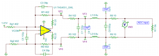

您好、TI 专家。
我发现 ADC3683的输入端具有电压衰减。
单端输入电压为1.41V。 但 ADC 输出仅在1.28V 左右。
 FDA (THS4551)的输出正确、与0.24V 和1.65V 左右的仿真/计算结果相同。
但 VF3和 VF4上的电压衰减到0.29V 和1.57V (1.57-0.29=1.28V)、这与 MCU 读取的数据一致。
我拆分了 FDA 并测量了 VF3和 VF4之间的电阻、大约为7.8k、接近 数据表中显示的 ADC3683的差分 Rin (8k)。
但基于该电阻、我仍然无法解释衰减。
有人知道发生了什么事吗?
    您好、Follin
    衰减来自放大器输出与 ADC 输入之间的串联电阻。
    根据使用的值和频率、这个衰减可能或多或少、但会有一些差异。
    Rob
    尊敬的 Rob:
    我正在测试直流电压、因此不应将其调整为频率。
    我测量了 ADC 输入之间的电阻。
    因此1.41Vdc 的衰减量应为1.41V /(102+10*2+7.8k)*7.8k = 1.37V、与仿真结果完全相同。
    但1.41V 到1.28V 是一个很大的衰减、而且衰减的不可预测性听上去有点奇怪。
    您好、Follin
    直流或频率条件下、如果网络中的某些元件位于放大器的输出端和 ADC 的输入端之间、减去所有寄生压降、则会有一定的衰减。
    这并不奇怪、这是一个事实、您已经通过计算确认了这一点。
    如前所述、在较高频率、而不是直流时、损耗甚至会更大。
